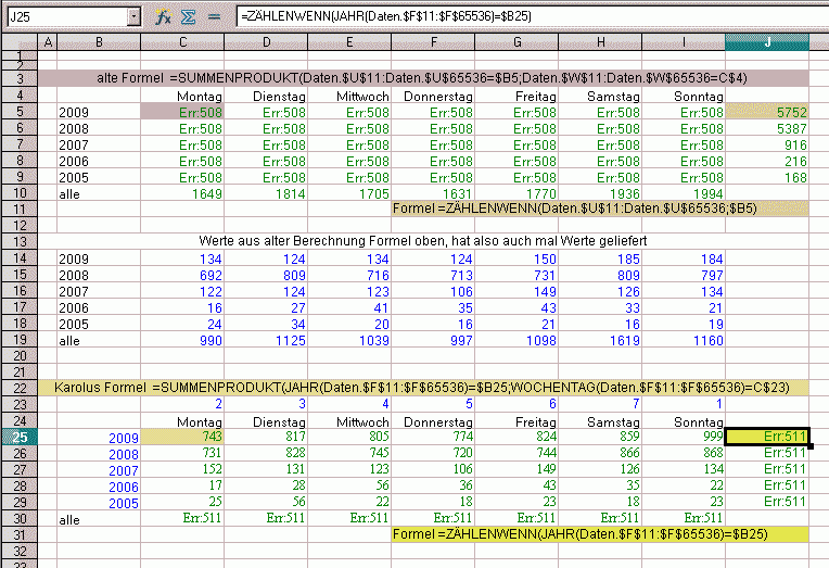

mit deiner Formel bekomme ich jetzt wieder Ergebnisse aus der Spalte Datum TT.MM.JJ HH:MM
=SUMMENPRODUKT(JAHR(Daten.$F$11:$F$65536)=$B25;WOCHENTAG(Daten.$F$11:$F$65536)=C$23)
meine Versuch das Prinzip nun auch auf ZÄHLENWENN anwenden zu können geht schief
=ZÄHLENWENN(JAHR(Daten.$F$11:$F$65536)=$B25)
= Err:511 (B25:B29 = Zahlen 2009-2005)
bzw
=ZÄHLENWENN(WOCHENTAG(Daten.$F$11:$F$65536)=C$23)
= Err:511 (C23-I23 = Zahlen 1-7)
dagegen funktioniert das Zählen in den Text Spalte U =TEXT(F3544;"JJJJ")
=ZÄHLENWENN(Daten.$U$11:Daten.$U$65536;$B5)
B5-B9 = Text '2009-'2005
und auch Text Spalte W =TEXT(F3544;"TTTT")
=ZÄHLENWENN(Daten.$W$11:Daten.$W$65536;C$4)
C4-I4 = Text Montag- Sonntag
was mach oder versteh ich falsch ??

Beiträge: 3579
Re: Summenprodukt Problem
Hi Leutz
so sieht es zurzeit aus,
versteh ich nicht wirklich vor allem wieso die alte Formel nicht mehr funktioniert
kann dann nur noch an OOo3.1.1 RC1 liegen ?
habe leider nur das eine aktive
Die Formel in J25 hat die falsche Syntax (siehe letzte Antwort),
Was bei der "alten" Summenproduktformel schiefläuft kann ich aus dem Snapshot nicht erkennen, schau doch mal im Tabellenblatt 'Daten' in die Spalten U und W -- wird 'err 508' von da geerbt?
Gruß karo

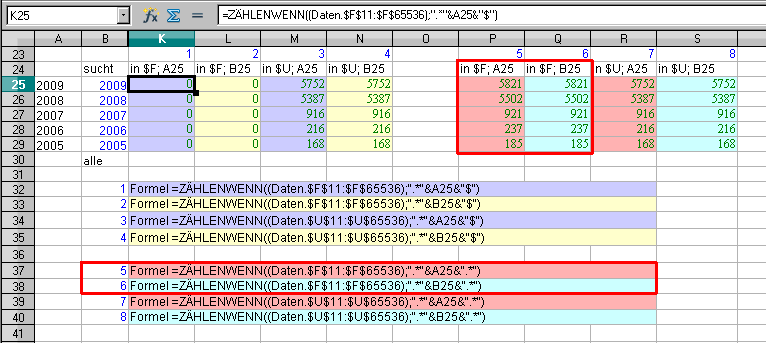

habe jetzt diese Formel von dir angewendet =ZÄHLENWENN(datumsspalte;".*"&B4&"$")
meintest du mit ZÄHLENWENN(datumsspalte;".*"&B4&"$") die Spalte F mit TT.MM.JJ HH:MM
oder die Spalte U =TEXT(F3544;"JJJJ")
mit Bezug auf Spalte F TT.MM.JJ HH:MM als Ziel funktioniert die Formel bei mir nicht,
egal ob nach Zahl 2007 oder Text '2007 gesucht wird
auf Spalte U =TEXT(F3544;"JJJJ") bezogen werden die Werte geliefert
und es ist aber ebenfalls ist es egal ob B4 Text oder Zahl ist.
=ZÄHLENWENN(datumsspalte;".*"&B4&"$") könntest du mir den Teil kurz erklären
das der Fehler geerbt wird kann doch eigentlich nicht sein,
denn deine neue Formel und die alte Formel greifen ja auf die gleichen Bereiche zu !?
in der Fußzeile wird bei den Zellen mit Err:508 (Fehler in der Klammerung) angezeigt ?
vielleicht ist es besser jetzt noch auf das endgültige OOo3.1.1 zu warten..
ein verwirrter clag

habe jetzt die Formel abgewandelt ".*"&B4&".*"
jetzt bringt sie Werte aus der Spalte F aber etwas mehr wie erwartet
auf Spalt U bezogen die erwarteten Werte
was könnte der Grund für die Differenz sein ?
