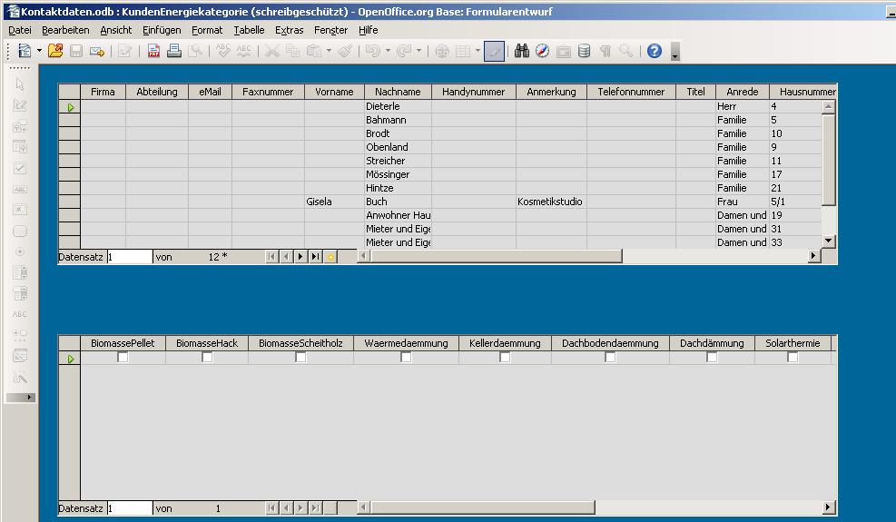

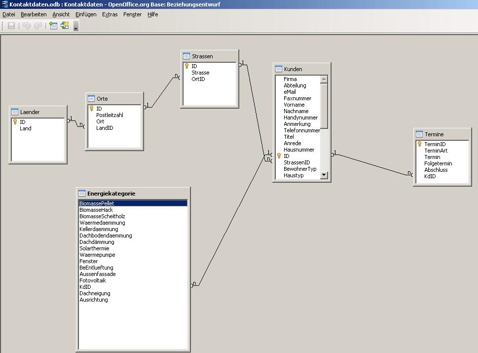

Anbei die Datenbankstruktur und die das geöffnete Master-Detail-Formular.
Im Master-Detail-Formularsieht man oben den Schreibschutz.
Im Datenbankverzeichnist gibt es eine lck-Datei vom 21.8. - kann man die löschen, wenn base zu ist?
Vielleicht hängt es ja hieran, dass diese letzte Woche nicht sauber aufgeräumt wurde ???

Re: Formular mit 1:1 Tabellen
Hallo Franky,
wenn Du unter "Beziehungen" die Beziehung der Tabellen zueinander definiert hast, bedeutet das nicht, daß Sie Dir in einem Formular automatisch zur Verfügung stehen. An dieser Stelle wird lediglich resultierend aus den Beziehungen sichergestellt, daß die Konsistenz der Daten gewährleistet ist, also daß Löschungen automatisch alle abhängigen Daten entfernen u.s.w. Kann es sein, daß Du hier einen Denkfehler hast?
In Deinem Formularen mußt Du trotzdem die Zuordnung der Tabellen oder Abfragen individuell festlegen..... die kommen nicht automatisch aus den o.g. Definitionen zustande.
Gruß eBayer
Gruß eBayer

Die Zuordnung wurde eindeutig über den Formular-Assistenten festgelegt - und zwar mit Punkt 2 Subformular. Er bietet ja sogar die entsprechende Tabelle hier zur Auswahl an, die ich dann im Wizard markiert habe.eBayer hat geschrieben:Hallo Franky,
Gruß eBayer
Aber wieso ist taucht hier der Schreibschutz auf - das kann ich nicht nachvollziehen.
Die lck-Datei war übrigens beim Schliessen der Datenbank auch wieder verschwunden - nichts anderes habe ich auch erwartet. Es sei denn, der Computer stürzt mal unkontrolliert ab
Hier aber mal zur Sicherheit die Version (auch mögliche Fehlerquelle)
Oopen Office 3.1.0 - Build 9399
