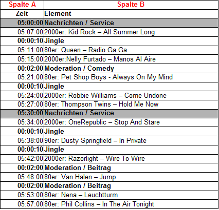

arbeite mit der neuesten OOVersion 3.1 und möchte ein Kreisdiagramm erstellen. Versuche nun schon eine ganze Weile es hin zu bekommen, klappt nicht.
Habe eine Musterdatei angehängt. Was ich benötige ist folgendes:
1. Die Inhalte der Spalten A+B sollten als Beschriftung außen sichtbar sein
2. Die Zeilen mit Wort ( Nachrichten, Werbung, Jingle etc.) sollten eine einheitliche Farbe haben
3. Die Zeilen mit Musik sollten sich farblich in 3 Kategorien ( 80er, 90er, 2000er) unterscheiden
Also 4 unterschiedliche Farben im Diagramm
Die Spalte A ist nicht zwingend erforderlich. Die Inhalte aus Spalte B schon!!
Schon einmal Danke an ALLE
HollyT
Zur Ansicht und als Anhang:

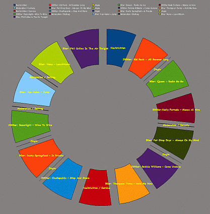

Hallo HollyT
so etwas hab ich mit CALC-Boardmitteln erzeugt, der Rest wäre Draw Arbeit
Sendungs-Monitoring+Kreis.ods
