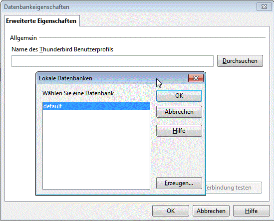

Ich muß dieses Thema noch einmal nach vorne holen. Ich bin am verzweifeln und ich weiß mir keinen Rat.
Ich habe hier 2 Rechner. Auf beiden läuft WinXp SP3 und beide Rechner sind weitgehend identisch konfiguriert Sogar die Profile von TB11 sind identisch. Ich habe OOOo 3.3 und AOOo 3.4 probiert.
Auf dem einen Rechner klappt die Verbindung von Base zum TB-Adressbuch sofort und ohne Probleme.
Auf dem anderen Rechner ums Verrecken nicht!
Eigentlich habe ich alles probiert: Ich hatte sogar Windows "ganz frisch" installiert, nur OOo Thunderbird und Java6 installiert und das TB-Profil vom funktionierenden Rechner kopiert. Trotzdem kein Erfolg!
Die Fehlermeldung lautet: "Die Verbindung zur externen Datenquelle konnte nicht hergestellt werden. Es wurde kein SDBC-Treiber für die angegebene URL gefunden"
Außerdem: Bei "Bearbeiten", "Datenbank","Eigenschaften", "Durchsuchen" findet der funktionierende Rechner sofort das Profil "default". Der andere Rechner zeigt stundenlang Sanduhr.
Hat jemand eine Idee, wo man da noch schrauben könnte?

Außerdem in Base im Kontextmenü unter Datenbank/Eigenschaften folgender Eintrag:
default entspricht der Endung des vorgenannten Unterverzeichnisses.

Bei den Dateieigenschaften liefert "Suchen" kein Ergebnis. Die Suche dauert endlos. Hatte ich aber schon geschrieben.

Interessant auch: Wenn ich als Verbindungstyp "Text" eingebe und im Pfad den Pfad von abook.map, dann klappt die Verbindung - Allerdings kann man mit dem Format nichts anfangen.
