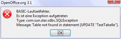

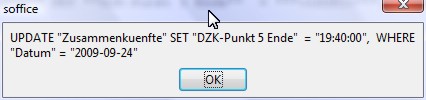

folgenden SQL-Befehl möchte ich in einem Makro absetzten:
sSQL = "UPDATE ""Zusammenkuenfte"" SET ""DZK-Punkt 5 Ende""  = """+tDZK1+""",  WHERE ""Datum"" = """+dDate+""""
oStatement.executeUpdate(sSQL)

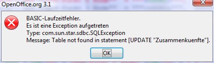

Jetzt meckert er, dass er die Tabelle nicht findet, bzw. ein anderes Mal, dass der die Spalte nicht kennt (column not found).
Anbei ein Screenshot des Fehlers sowie in einer msgbox der übergebenen SQL-String.
Ich weiß nicht, ob ein Fehler in der Maskierung liegt, aber ich habe schon alles mögliche probiert.
übergebener SQL-Sting
Fehlermeldung
Fehlermeldung

geimist hat geschrieben:Hallo,
das wird wahrscheinlich nicht der Fehler sein, aber ich denke das Komma vor WHERE sollte weg. Ansonsten kann ich an dem SQL-Code nichts falsches erkennen. Der Tabellenname ist richtig geschrieben?
Was hast du geändert, dass er einmal die Tabelle und einmal die Spalte nicht kennt?

Ich habe nochmal eine einfachste "TestTabelle" erstellt.
Auch im SQL-Code habe ich alle Variablen zum Test durch Beispieltext ersetzt:
sSQL = "UPDATE "+CHR(34)+"TestTabelle"+CHR(34)+" SET ""Wert""  = ""Ergaenzung""  WHERE ""Spalte"" = ""Testeintrag"""
Die Fehlermeldung bleibt aber erhalten:
LibreOffice 5.3 - MAC OS/X 10.11

Entschuldigung, aber ich bin ein GANZ GROSSER TROTTEL! :lol:
Vorsichtshalber habe ich mit einer Kopie meiner DB gearbeitet, mit dem Makro aber auf die registrierte DB zugegriffen. Das kann ja nicht gehen.
Allerdings musste ich auch noch den String so korrigieren, dass die einzutragenden Werte in einfachen Hochkommas stehen, aber Spaltennamen in doppelten:
SQL = "UPDATE "+CHR(34)+oVersTabelle+CHR(34)+" SET "+CHR(34)+ "DZK-Punkt 5 Ende"+CHR(34)+"  = '"+tDZK1+"'  WHERE ""Datum"" = '"+dDate+"'"
Vielen Dank für die Mühe
