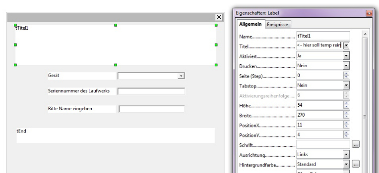

MyDialog.Model.tTitel1 = temp ' <- Wo ist der Denkfehler ? Schreibweise hab ich aus dem "StarBasicFAQ.pdf".

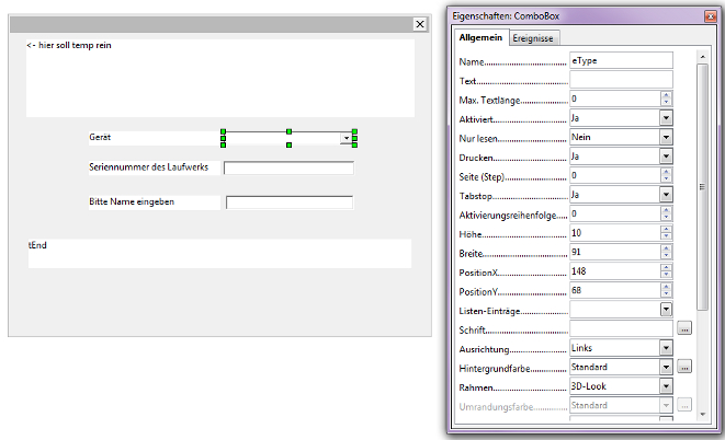

MyDialog.eType.List = mModel() '<- Übergabe des Arrays an die Listbox "eType" siehe Grafik

der_Zerstreute hat geschrieben:kann ich Textlabels in der Dialogbox mit dem Inhalt einer Variablen füllen ?
versuche es mal so:
DialogLibraries.LoadLibrary( "Standard" )
MyDialog = CreateUnoDialog(DialogLibraries.Standard.Abfrage)
' Hinweistext erstellen
temp = "Bitte hier die notwendigen Daten eintragen und auswählen ." & chr(13)
temp = temp & "Das Formular wird automatisch ausgefüllt." & chr(13)
temp = temp & "Es muß nur noch der Fehler eingetragen werden." & chr(13)
temp = temp & chr(13)
ctl_tTitel1 = MyDialog.getControl("tTitel1")
ctl_tTitel1.model.Label = temp
Viel Erfolg.
Jürgen

jetzt ist nur noch die Frage wie bekomme ich das mModel Array auf die Dropdownbox "eType" bzw wie Frage ich ab welches ausgewählt wurde.
