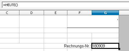

wie bekomme ich noch hinter Datum die Zahl welcher tag es in diesem Jahr ist ???
zb 180909-Zahl des Tages im Jahr
Heute ist der 18.09.2009 Freitag, aber welcher Tag als Zahl ist das heute ???
ich weis nicht ob ich das verständlich geschrieben habe.
Ergebnis soll 180909/356
Aktuelles Datum + welcher Tag als Zahl
- Unbenannt-2.jpg (9.63 KiB) 2865 mal betrachtet

Danke erstmal für die Antwort, aber irgendwie verstehe ich das nicht ganz.
Ich versuche gerade eine Rechnung zu erstellen in OO Calc, und als Formel für das Datum habe ich nur =HEUTE() angegeben.
Und unter Format -> Zellen -> Zahlen -> Datum als Benutzerdefiniert TTMMJJ eingetragen.
ach was solls ich hänge mal eine Muster Rechnung als Anhang dran..
