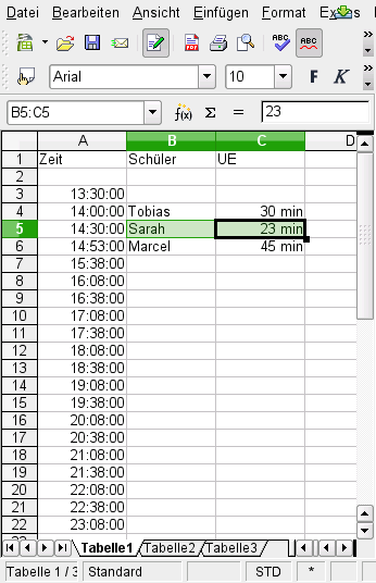

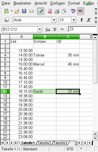

Re: fortlaufende Zeit im Stundenplan
Ich weiss nicht was du da anstellst, hier mal zwei Snapshots vor und nach dem Verschieben von "Sarah"
Gruß Karo
Beitrag von Musiklehrer »
Hmm, schwierig zu erklären.
Also prinzipiell sieht es bei mir genauso aus. Mein Problem ist aber folgendes:
Wenn ich im ersten Snapshot die freie Zeit 18.08Uhr sehe und die Schülerin dahin verschieben möchte, weil ich weiss dass sie "nur" 18.08-18.30 kommen kann, ich dann verschiebe und die Zeit auf 18.15-18.37Uhr wechselt ist das ein echtes Problem. D.h. die Zeit die ich vor dem Verschieben anpeile, sollte nach dem Verschieben noch erhalten bleiben, sich also nur die Folgezeiten anpassen.
