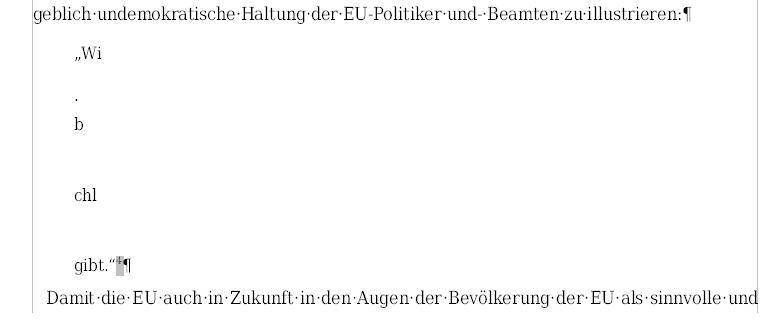

Nachtrag: Ich habe mal ein Screenshot angehängt, damit sich vorstellen kann, wie das ungefähr aussieht
- Beipiel.JPG (18.14 KiB) 1134 mal betrachtet

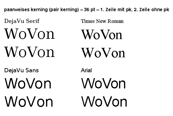

Re: OO Writer: Inhaltsverzeichnis Unsichtbar
Ein aktuelles Beispiel
[OOo 3.1.1 / dejavu-fonts-ttf-2.29 / WinXP]
