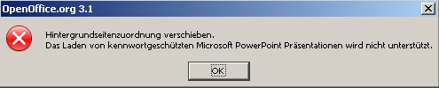

ich habe letztes Semester "Folien" für meien Vorlesung mit OO Impress (3.1.0) erstellt.
Ich habe sie kennwortgeschützt in PPT gespeichert.
Nun kann ich sie mit OO Impress (3.1.1) nicht öffnen, bekomme immer die Fehlermeldung
"Hintergrundseitenverschieben.
Kann kennwortgeschützte MS-Powerpoint-Dateien nicht öffnen."
1. Kann mir jemand die Fehlermeldung erläutern? Was haben "Hintergrundseiten" mit dem Kennwortschutz zu tun?
2. Kenn jemand eine Abhilfe?
Dank im Voraus
A.Körber
Problem beim Öffnen PPT-Dateien
Korrektur: Problem beim Öffnen PPT-Dateien
Sorry,
die genaue Meldung ist unten abgebildet.
Andreas
Andreas
- clip01.jpg (27.13 KiB) 2090 mal betrachtet

Re: Problem beim Öffnen PPT-Dateien
am besten wär's wohl, du öffnest mit PowerPoint und gibst dort das Passwort ein...
Die Methode "Passwort" funzt möglicherweise nur bei geschützten Zellen im ungeschützten Calc-Dokument... (kann ich nur mal vermuten)... Du kannst auch kein anderes passwortgeschütztes MS-Dokument einfach mit OOo öffnen, soweit mir bekannt ist.
Lieber Peter,
danke, das habe ich auch gemacht. Was mich nur stutzig gemacht hat, ist dass die Datei in OO3 erstellt worden war (und das Passwort dort vergeben).
Aber der Umweg hat funktioniert. Für den Moment ist nun Ruhe.
Danke,
A.Körber
Danke,
A.Körber
