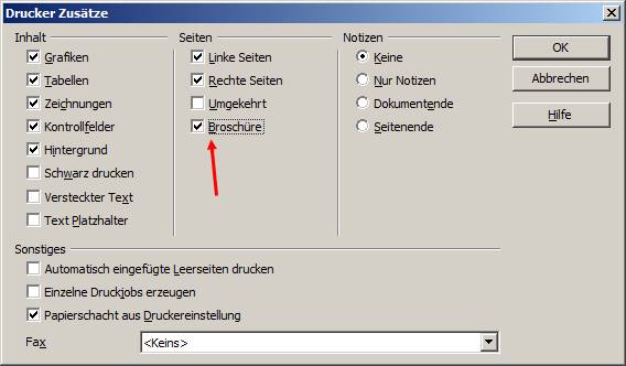

Die einzige ähnliche Option, die ich kenne, ist: Extras - Optionen - Writer - Drucken => "Broschüre". Das ist eine Einstellung in OOo. Könnte es sein, daß "Büchlein" eine Druckereinstellung ist, die nichts mit OOo direkt zu tun hat (auch wenn man über Datei - Drucken - Druckereinstellung möglicherweise dorthin gelangt)? Dann nützt es auch nichts, OOo neu zu installieren, vielmehr muß die Druckereinstellung geändert werden.discipuli hat geschrieben:Version 3.1.1

Das ist doch dieselbe Registerkarte, die man auch über Extras - Optionen... (s.o.) erhält, oder? Da steht doch aber nichts von "Büchlein" drin - oder übersehe ich da irgendetwas?Mikoo hat geschrieben:Allerdings sind davon nur die OOo-Einstellungen betroffen, also die unter Datei/Druckereinstellungen/ZUSÄTZE.

Es wurde ja auch gefragt wo ich Büchlein/Broschüre eingestellt habe, siehe Grafik

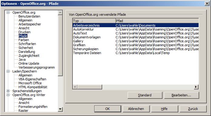

Schließlich ein Benutzerverzeichnis finde ich nicht
Es gibt allerdings einige Users. Darin sind viele Verzeichnisse aber kein Benutzer.
Sind etwa die Pfade gemeint?
Danke für Antwort an einen bemühten Neuling.
Ich weiß natürlich, dass bemühen das denkbar schlechteste Zeugnis ist
Der Discipuli
