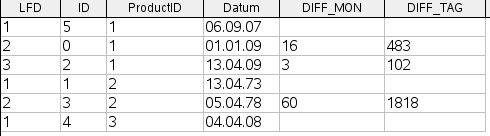

Nun wird der View abgefragt:
-Erzeugung der laufenden Nummerierung und Ermittlung der Monats- / Tagesdifferenz zum Vorgängerdatensatz
SELECT
(SELECT COUNT(*) FROM Log_V AS X
WHERE Log_V.Datum > X.Datum AND Log_V.ProductID = X.ProductID)+1 AS LFD,
Log_V.*,
DATEDIFF('mm',(SELECT MAX(Datum) FROM Log_V AS X
WHERE Log_V.Datum > X.Datum AND Log_V.ProductID = X.ProductID), Datum) AS DIFF_MON,
DATEDIFF('dd',(SELECT MAX(Datum) FROM Log_V AS X
WHERE Log_V.Datum > X.Datum AND Log_V.ProductID = X.ProductID), Datum) AS DIFF_TAG
FROM Log_V

Hallo Barlee,
vielen Dank für deine ausführliche Antwort. Ich werde mich morgen damit beschäftigen und mich dann noch mal melden.

Hallo Barlee,
ohne Nachfrage - es hat alles wunderbar funktioniert. Vielen Dank für deine umfassende Hilfe.
