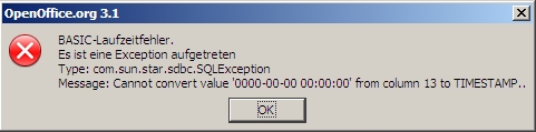

Sobald aber eines der Timestampfelder zum Ergebnis gehört, wird beim zweiten Timestampfeld dieser Fehler ausgelöst.
der auftretende fehler...

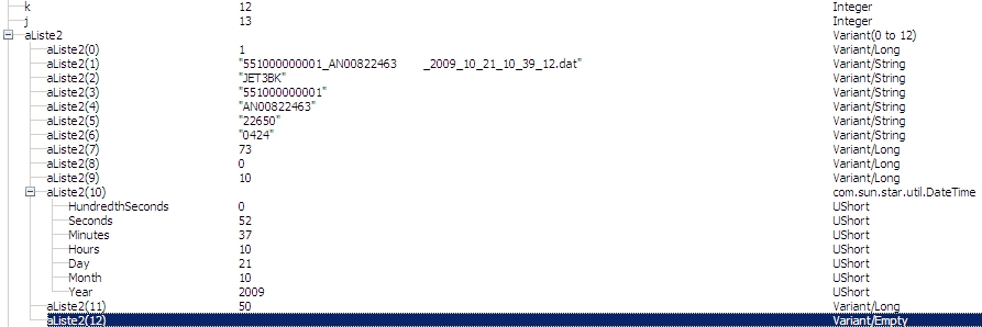

Ursprünglich habe ich erst alle Felder eines Datensatzes direckt in ein Array eingelesen, was dann folgendes ergebniss hatte:
die beobachteten variablen...
Mittlerweile erstelle ich erst ein Objekt in das ich den Timestamp mit getTimestamp() einlese, und anschliesend als String verkettet in das Array schreibe.
Ergebnis ist leider auch der oben genannte fehler.
