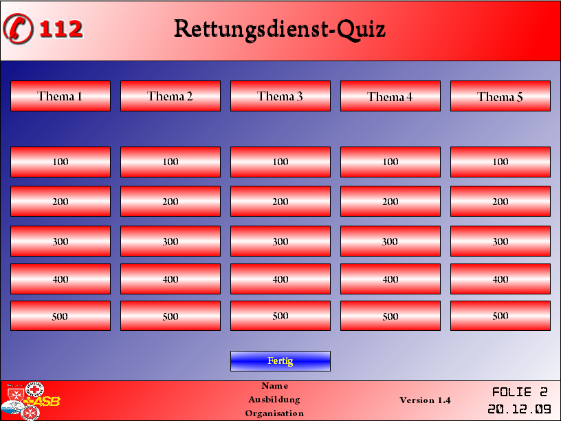

Guten Tag Community!
Ich wollte eine Art Quiz machen. Habe als Anhang meinen Präsentationsscreenshot angehängt. Wie Ihr seht habe ich Kästchen mit Zahlen von 100 - 500 zu verschiedenen Themen. Ich wollte den Hintergrund vom Kästchen z.B. von der 100 grün machen, wenn man drauf geklickt hat und zu einer Folie springt. Wenn man dann wieder zurück Klick kommt man wieder zu dieser Übersicht, wo das Kästchen 100 immer noch grün sein soll. Damit man weiss wo man schon die Frage beantwortet hat. Doch bei mir bleibt die Farbe rot.
Habe es auch schon versucht den Texthintergrund grün zu machen bei Klick, aber wenn ich zurück gehe auf die Übersicht ist der Texthintergrund nicht grün.
Was mache ich falsch???
Wie kann man das machen? Habt ihr ideen?
MfG Patrik
MfG Patrik
- RD-Quiz.png (63.77 KiB) 3317 mal betrachtet

Re: Per Klick Textfeld grün machen!
ich glaube nicht, dass du etwas falsch machst. Wenn du auf die "Hauptfolie" zurückspringst, dann wird sie neu geladen und zeigt also auch den anfänglich gewählten Hintergrund. Den kannst du dann wiederum mit Mausaktion verändern.
Die einzige Idee, die ich so spontan dazu habe, wäre, dass du von deiner Präsentation aus per Hyperlink eine zweite Antwort-Präsentation oder eine HTML-Antwortseite startest und damit nicht deine Übersichtsseite/Navigation verlässt. Die Farbe würde nicht zurückgestellt werden. Ist wahrscheinlich machbar, aber nicht besonders elegant...
Viel Erfolg!
Viel Erfolg!
Hi Patrik,
Also das Ganze 25 mal mit entsprechenden Werten.
Mit "normalen" Schaltflächen wäre das alles viel viel einfacher.
Aber Du möchtest es ja elegant haben. Also muss Du leiden.
Denke daran, dass der Index bei Null anfängt zu zählen!
Schönes Weihnachtsfest.
Jürgen
Den gibt es schon. Das Ganze ist aber etwas aufwändig weil Du für jedes "Kästchen"den nachfolgenden Code entsprechend anpassen musst.PatrikB1985 hat geschrieben:Gibts da vielleicht nen Makro befehl zu?
Komischerweise macht er mir das 5 Rechteck grün, obwohl ich das 6 will!
Was habe ich vergessen oder falsch gemacht?
Sub Color_2_Shape1 'Sub für erstes Control
Dim oDoc As Object
Dim Page As Object
Dim RectangleShape As Object
Dim Gradient As New com.sun.star.awt.Gradient
oDoc = ThisComponent
Page = oDoc.DrawPages(1) 'Erste Seite wo das Control liegt(zweite Seite)
RectangleShape = oDoc.createInstance("com.sun.star.drawing.RectangleShape")
RectangleShape = Page.getByIndex(6) 'Index des Controls(soll 6 Reckteck sein!)
Gradient.Style = com.sun.star.awt.GradientStyle.AXIAL
Gradient.StartColor = RGB(0,139,0)
Gradient.EndColor = RGB(0,222,0)
Gradient.StartIntensity = 100
Gradient.EndIntensity = 100
Gradient.Angle = 0
Gradient.StepCount = 80
RectangleShape.FillStyle = com.sun.star.drawing.FillStyle.GRADIENT
RectangleShape.FillGradient = Gradient
oDocCtrl = oDoc.getCurrentController()
oDocCtrl.CurrentPage = oDoc.getDrawPages().getByIndex(2)'Seite zu der gesprungen wird
End SubMacBook Pro
es kommt manchmal darauf an in welcher Reihenfolge die Schaltflächen auf das Sheet gesetzt werden und das bestimmt den Index.
Stelle mal fest, welcher Index welcher Schaltfläche zugeordnet ist.
Vergebe deshalb zuerst den Schaltflächen einen Namen: Rechtsklick auf die Schaltfläche > Kontextmenue > Name....
und dann z.B. den Namen vergeben "Thema1_100", "Thema1_200, "Thema1_300" ...... "Thema5_500".
Starte dann folgendes Makro:
Jetzt siehst Du welche Schaltfläche welchen Index hat.
Jürgen
