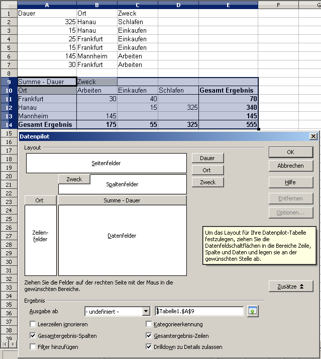

famo
Beiträge: 275
Wohnort: Berlin
Re: SUMMEWENN- Kriterien aus mehreren Tabellen verknüpfbar?
Beitrag von famo »
dann bring ich auch noch den Datenpiloten mit ins Spiel! :-D
So könnte das ganze mit dem Datenpiloten aussehen:
vg
famo
PS:
Das "Problem" mit Holgers Formel ist das dort die Spaltenangabe A mit C vertauscht werden müssen, um auf das später gepostete Beispiel von nase zu passen.
PPS:
Das mit der DBSumme sieht auch sehr elegant aus, aber die Formel in E2 lässt sich nicht so leicht nach unten ziehen. :-(
famo
Beiträge: 275
Wohnort: Berlin
Beitrag von famo »
Hallo nase,
du hast scheinbar wenig bis gar keine Erfahrung mit Tabellenkalkulationen, ich würde dir empfehlen dir zuerst mal selbst wenigstens die Grundlagen beizubringen: Für die Helfer wird es nämlich irgendwann ärgerlich wenn Lösungsvorschläge nicht richtig umgesetzt werden können (da mangelndes Grundwissen) und/oder zweitens die Lösungsvorschläge erst gar nicht ausprobiert werden (DBSumme von AhQ), mangels ...?
Der Datenpilot wird mit Daten -> Datenpilot -> aufrufen aufgerufen, vorher die Zellen/Tabelle markieren. Der Rest ist eigtl. selbsterklärend, bzw. siehe mein screenshot oben.
Am besten du versuchst es selbst ein mal und meldest dich dann mit einer konkreten Frage wieder.
vg
famo
