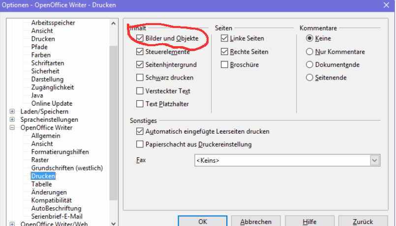

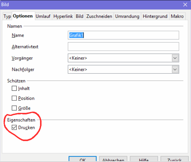

openoffice-qwertz hat geschrieben:woran kann das liegen?
Z. B. hier:
2016-11-16 10_17_07-Unbenannt 1 - OpenOffice Writer.gif (49.56 KiB) 8196 mal betrachtet
oder hier:
2016-11-16 10_19_50-Unbenannt 1 - OpenOffice Writer.gif (23.04 KiB) 8196 mal betrachtet
