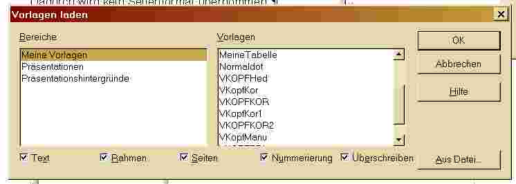

Aber nach Punkt 2 gibt es keinen Button NEU, sondern die Alternativen:
Neue Vorlage aus Selektion und Vorlage laden
Dementsprechend gibt es an dieser Stelle auch kein Register Verwalten etc.

Vielleicht weil bei mir dort kein Rechte-Maustaste-Kontext-Menü sichtbar wird?
Übrigens auf nicht im Vorlagen-Laden-Fenster.
Dort nutzt es auch nichts, auf irgendeine Vorlage zu klicken oder doppelzuklicken.
Es wird kein Seitenformat übernommen.
Allerdings muss ich zugeben, dass ich durch OO sowieso Maustasten-Probleme habe. Seit jeher benutze ich die mittlere Taste als DOppelklick. Nun belegt OO die mittlere Maustaste von sich aus und nimmt mir damit meine Funktion weg.
Ich habe in den WriterOptionen diese Belegung auf KEINE Funktion gesetzt.
Aber das scheint nichts zu nützen. Der Tastendruck bringt keinen Doppelklick mehr.

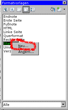

Ich glaube ich bin im falschen Film. Die ganze Zeit wurde wegen Formatvorlagen diskutiert und nun soll es sich um Seitenvorlagen laden handeln.
Zur Aufklärung. Seitenvorlagen werden im Formatvorlagen-Fenster (Funktionstaste 11) 4.Icon von links angezeigt und können dort geändert und neu erstellt werden.
Zu Seitenvorlagen laden schreibt die Online-Hilfe:

Ich weiss nicht, wer Äpfel und wer Birnen hat. Aber um dieses Formatvorlagen-Fenster und das Laden von Seitenvorlagen geht es ja eben. Nur funktioniert das Laden NICHT, weder bei Klick noch bei Doppelklick.
Re: Seitenvorlagen - Hilfe stimmt nicht
Du hast dann jedoch die völlig falsche Passage der Hilfe zitiert, denn indem was Du zitiert hast geht es ganz eindeutig um das Zuweisen von Seitenvorlagen und nicht um das Laden von Seitenvorlagen.Ich weiss nicht, wer Äpfel und wer Birnen hat. Aber um dieses Formatvorlagen-Fenster und das Laden von Seitenvorlagen geht es ja eben. Nur funktioniert das Laden NICHT, weder bei Klick noch bei Doppelklick.
Was also stimmt nun bzw. was ist zu beantworten/zu klären?

Du musst schon alles richtig lesen. Das Fenster das fritzotto3 angibt ist das Fenster für Seitenvorlagen laden und dort gibt es diese Optionen natürlich nicht (Doppelklick zur Übername der Seitenvorlage). fritzotto3 hat ganz klar den Hilfetext für Seitenvorlage und nicht den Hilfetext für Seitenvorlagen laden zitiert. Seitenvorlagen als Bestandteil der Formatvorlagen ist das 4. Icon von links. Während Seitenvorlagen laden im 7. Icon von links enthalten ist.

Nein. Es ging hauptsächlich darum, dass fritzotto3 das Laden von Vorlagen mit der Verwendung von Seitenvorlagen verwechselt hat.famo hat geschrieben: Diesen Sachverhalt hab ich lediglich (versucht) nochmal klar-zustellen und dass es nie um andere Formatvorlagen ging sondern immer nur die Seiten-Formatvorlagen.

Nein, denn in diesem FEnster würde ja "Neu..." im KOntextmenü funktionieren, nur das tut es nach Auskunft des FRagers nicht und außerdem hängt er auch einen Screenshot rein der zerigt das ere ein ganz anderes Fenster meint.Also wir sind uns ja wohl einig das es um diese Fenster geht:
In diesem Fenster allerdings funktionier "Neu..." im KOntextmenü tatsächlich nicht, nur hat das Fenster eben nichts mit der ursprünglich zitierten Arbeitsanweisung aus der Hilfe zu tun, so das irgendwie unklar ist was gemeint ist:
entweder:
* es geht um das gezeigte FEnster, dann gibt es dazu eine andere Aussage in der Hilfe
oder:
*es geht um die zitierte Stele der Hilfe, dann gilt aber ein anderes Fenster (nämlich das was Du hochgeladen hat) nur müßte dann auch "Neu..." im Kontextmenü funktionieren
