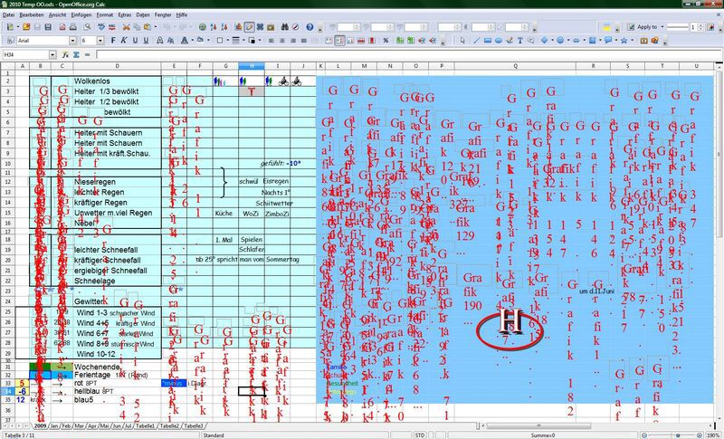

Wenn ich meinen .calc-Wetteraufzeichnungsordner öffne, erscheinen für Sekunden nur die Platzhalter
(ich glaube so nennt man die) der meist .gif-Grafiken, die ich zur Illustration benötige.
An ihre Stelle tritt dann sofort die entsprechende Grafik. Das nervt auf die Dauer.
Das passiert auch wenn ich zwischen den Tabellenreitern (unten) wechsle.
Die Datei hat eine Größe von 1 MB
Ich meine, dass es dieses Phänomen seit der v2.1 bei mir gibt. :?
Ich habe einen screenshot beigefügt.
Danke schon mal.

So sieht es beim Öffnen aus
Wilde Grafiken.jpg (118.86 KiB) 1250 mal betrachtet

Hallo balu,
ich habe viele kleine Grafiken in Ordnern abgelegt
und füge die Grafiken per drag & drop in meine Wetter-Datei ein.
Es sind meist kleine gif-Bildchen mit einer Größe von 2-30 KB.
Das sind ganz normale jpeg-Grafiken oder eigene Bilder, die ich verkleinere und dann
als transparente Bildchen mit .gif abspeichere (mit PSP9).
Die Wetterdaten erscheinen ganz normal in den jeweiligen Monaten
mit einem entsprechenden Diagramm. Dazu setze ich die "erklärenden" Gif's
als Wolke, Sonne, Regenwolke usw.
Ich habe das schon über Jahre so gemacht. Keine Probleme.
Aber seit einer neuen Version (2.1 ??) erscheint dieses Phänomen.
Diese "Hyroglyphen" erscheinen auch nur sehr kurz (1-2 sek).
Wenn es bei einem Monat weniger sind, blitzen sie nur kurz auf.
Ich hoffe, damit kannst Du was anfangen. :?

Zimbo hat geschrieben:Diese "Hyroglyphen" erscheinen auch nur sehr kurz (1-2 sek).
Die Grafiken werden, so denke ich, als Verknüpfungen eingefügt.
Wenn jetzt die Tabelle geöffnet wird, dann dauert es eben eine Weile bis die Grafiken alle geladen sind.
Je mehr Grafiken desto länger dauert es. Ein ganz normaler Vorgang.
Es besteht natürlich die Möglichkeit diese Verknüpfungen zu lösen.
Menue > Bearbeiten > Verknüpfungen...
Viel Erfolg.

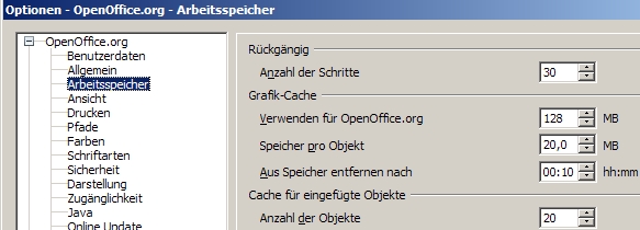

nun, eigentlich hatte ich ja auf ne ganz andere antwort gewartet (mit Daten meinte ich nicht Bilder), aber dennoch könnte ich dir einen Vorschlag machen. Schau dir einfach mal den Screenshot an, und vergleiche die dortigen Einstellungen mit deinen und korrigiere sie nötigenfalls.

Hallo balu,
tut mir leid, ich bin zwar ein leidenschaftlicher OO-User aber leider kein Experte.
Ich habe die entprechenden EInstellungen vorgenommen (wichen erheblich von meinen ab).
Leider ist das Problem nicht gelöst.
An turtle47:
>Verknüpfungen< ist bei mir grau hinterlegt, also nicht ansprechbar.
