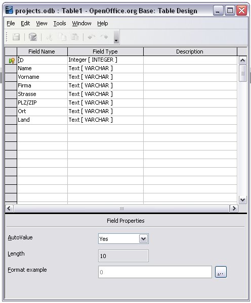

Du willst also Name, Vorname, Firma, Strasse, PLZ(ZIP), ORT und Land haben. (Mal Ganz einfach)
  • - Also in das erste Feld oben links einfach "Name" eintippen. (!!!Ohne Anfuehrungszeichen!!!)
    - Im Feld rechts daneben erscheint nun wahrscheinlich Text[VARCHAR]. Klicke einfach auf den Begriff Text!
    - -Ganz unten erscheinen nun 4 Felder. Kuemmere Dich nur um eines: Laenge
    - -Hier gibst Du eine Laenge ein, die wahrscheinlich fuer die meisten Namen ausreichend ist. Wenn Du aber willst kannst Du den Wert (ist wohl 50) auch lassen.
    - Die ganz rechte Spalte ist nur fuer den Entwickler (also DU) gedacht und da kannst Du eine Bemerkung reinschreiben oder leer lassen.
    - Das war der Name.
    - So machst Du es mit Vorname, Firma, Strasse, PLZ/ZIP, Ort und Land.
    - Lass den Feldtyp immer auf Text, ist fuer den Beginn einfacher.
Bist Du mit dieser Handvoll Felder fertig, klicke auf das Speichern Symbol.
Wahrscheinlich kommt eine Meldung das ein Schluessel gebraucht wird und dieser eingefuegt werden soll. Bestaetige das. Der Schluessel ist gekennzeichnet mit einem Schluessel-Icon ganz links in der entsprechenden Zeile.
Klicke auf das Feld mit (steht wohl ID drin) dem Schluessel davor und setze ganz unten "Auto-Wert" auf ja! Das macht die Sache einfacher.

Das kommt doch erst nachdem Du die Tabelle erstellt hast. Du musst das (Ansicht erstellen) nicht machen
Erstelle Deine Tabelle wie im Anhang gezeigt. Speichere Sie und gib bei Nachfrage einen sinnvollen Namen an.
Speichere Sie und schliesse das Fenster mit der Entwurfsansicht.

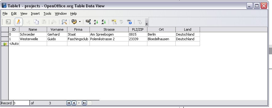

Dann bist du wieder am Anfang und siehst im unteren Teil den Namen Deiner eben erstellten Tabelle.
Klicke doppelt darauf und die Tabelle oeffnet sich.
Bei <Schluessel(ID)> steht <AUTO> - lass es dabei, fange an Namen, Vornamen... mit Daten zu fuellen. Mit der TAB-Taste rueckst Du immer ein Feld weiter. Nach dem das letzte Feld (Land) ausgefuellt wurde - TAB druecken und der Datensatz wird automatisch gespeichert und eine neue Zeile angefuegt. So geht das weiter und weiter.

Entwurfsfenster, AUTO-VALUE = Yes !!!!!

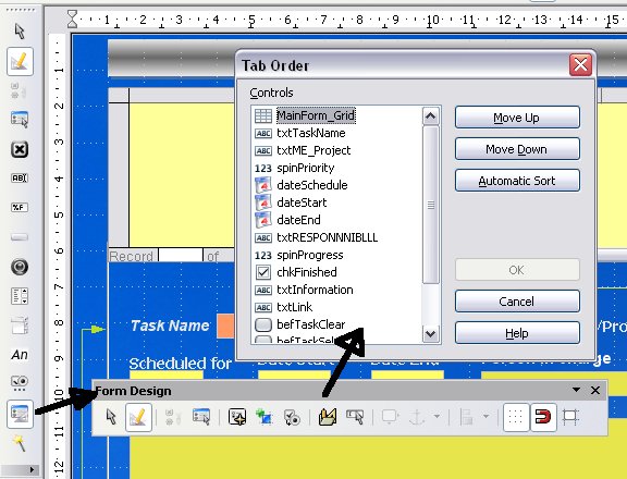

EGO hat geschrieben: Es ist mit geglückt, die Eingabemaske zu kreieren, nun stelle ich fest, daß die Feldreihenfolge mir nicht paßt. Mit ein wenig Tüfteln ist es mir gelungen, die Reihenfolge optisch so einzurichten, wie ich sie brauche. Aber leider springt der Cursor nach wie vor so von Feld zu Feld, wie die ursprüngliche Anordnung war...
EGO
Siehe Anhang
Wolf

Du hast OOo 2? Bei mir sieht das irgendwie anders aus. Ich hab's nach einigem Basteln geschafft, aber das Kontextmenü, das Du da hast, habe ich so nicht gefunden.
Ist es normal, daß der Kursor beim ersten Öffnen eines neuen Datensatzes nicht automatisch im ersten Feld steht, oder muß ich dafür irgendetwas einstellen? Danach geht's jetzt in "meiner" Reihenfolge weiter.
Nein, Ich arbeite mit OpenOffice 3.2
Und wo der Cursor steht... Eigentlich, wenn ich eine neue Tabelle im Entwurf entworfen habe und dann die Tabelle das erste mal aufrufe, steht auch der Cursor an der ersten Stelle.
