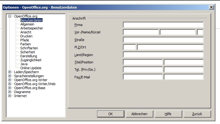

Wenn ich den Titel im Writer unter (Menü Datei - Eigenschaften Register Beschreibung "Titel") herausnehme, dann fehlt er auch im PDF. ABER nach einiger Zeit, taucht er dort wieder auf. Kann sein, dass ich ein altes Writer-Dok geöffnet habe... aber wie kommt mein Name überhaupt in in die Beschreibung unter Dokumenteneigenschaften? Ich habe nie meine Daten in OpenOffice "registriert" etc!
OO 4.1.1, Win7

Ein Extras-Optionen-LibreOffice-Benutzerdaten hast du nichts eingetragen?
Da ist alles leer.
Danke für die Hilfe.
OO 4.1.1, Win7
