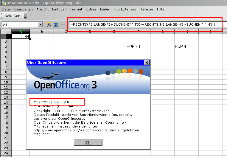

Hallo, seit der version 3.2.0 funktioniert die Funktion SUCHEN nicht mehr richtig mit Leerzeichen:
Feld F3: z.B. "EUR 40"
Feld H3: z.B. "EUR 4"
Funktion: =RECHTS(F3;LÄNGE(F3)-SUCHEN(" ";F3))+RECHTS(H3;LÄNGE(H3)-SUCHEN(" ";H3))
Macht was?: Löscht die beiden "EUR " anhand des leerzeichens weg und rechnet dann 40 - 4

Für mich weder nachvollziehbar noch theoretisch erklärbar warum eine Formel mit "+" mit "-" rechnen sollte:
Re: Leerzeichen werden nicht richtig erkannt
Die Formel tut auch hier das was ich an der Stelle erwarten würde, nämlich 40 und 4 addieren und nicht subtrahieren.
Im Übrigen halte ich es für ausgemachten Unsinn Geldbeträge so als Text einzutragen, um dann die Werte mühsam über eine Formel herauszufischen - die Eingabezellen formatiert man als 'Währung' gibt nur die Beträge ein, und kann dann ohne Verrenkungen mit den Zellen rechnen.
Gruß Karo

Argh....fuck ja....die addiert....net subtrahieren. Denkfehler von mir!
Aber trotzdem, das Dokument wurde unter 3.1.0 erstellt und unter 3.2.0 bringt es mir #WERT!
/EDIT: Ich habe die formel mal wie Stephan aufgestellt und es geht....C & P auf die entsprechende Stelle und es geht wieder....die gleiche Formel!!! Keine Ahnung was da los war...
/EDIT2: HALT! Zu früh gefreut. Hat doch nicht geklappt. Der hat Tabellenübergreifend kopiert. =_=" Ich krieg noch ne meise...
