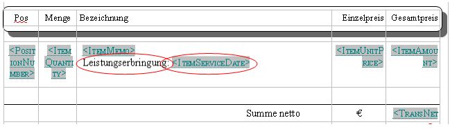

ich habe mal einen Screenshot beigefügt wie das im Writer aussieht. Ich möchte nun, das der Text "Leistungserbringung inkl. Datum" nur angezeigt wird, wenn auch tatsächlich ein Datum (ItemServiceDate) dazu existiert. Das Datum selbst kann bei der Rechnungserstellung in Büro easy bei jeder Position angegeben werden (oder auch nicht). Wie oder mit welchen Mitteln kann ich das Abfragen?
Danke für die Unterstützung.
Tom

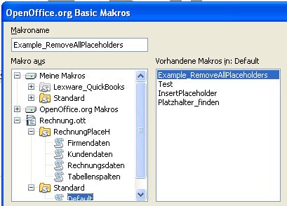

wo soll ich deinen Quellcode unterbringen, damit sich dieser automatisch beim Öffnen der Vorlage ausführt?
Wie du aus dem beigefügten Screenshot entnehmen kannst habe ich deine Prozedur in meiner Rechnungsvorlage unter "Standard - Default" abgelegt. Dort liegen auch schon Prozeduren für Büro easy.
Vielleicht ein Hinweis zu Büro easy:
Man erstellt in dem Programm seine Rechnung für einen Kunden indem man Position für Position eingibt. Wenn alle Positionen erfasst sind gibt es einen Button der da "OpenOffice" heißt. Sowie man diesen anklickt muss man noch seine Rechnungsvorlage auswählen. Anschließend öffnet sich Writer mit der bereits vollständig ausgefüllten Rechnung.
Danke für die Hilfe.

Re: Platzhalter - Wert/Inhalt ermitteln für bedingte Textanzeige
Hi Tom,
Du musst Ihn nur unter Menue > Extras > Anpassen > Reiter Ereignisse der entsprechenden Aktion das Makro zuweisen.
Bei einer Vorlage (.ott) ist das "Neues Dokument"
Bei einem Dokument (.odt) ist das "Dokument öffnen"
Dir sollte aber klar sein, dass die Makros in jedem Dokument vorhanden sind und somit gespeichert und weitergegeben werden!
Wenn Du nur auf einem Rechner damit arbeitest kann man das umgehen, indem Du die Makros in einer eigenen Bibliothek unter "Meine Makros" ablegst.
Diese eigene Bibliothek kann man dann als Extension exportieren, für den Fall der Fälle, oder aber auch zur Übertragung auf andere Rechner.
Oder aber man löscht alle Module in dem Dokument mittels eines kleinen Skripts. Dann ist nur noch das Löschscript vorhanden.
Ich hoffe das bringt etwas Licht ins Dunkel?

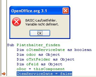

Hallo turtle47,
erst einmal vielen Dank das du dir hier so die Zeit für mich nimmst.
Es geht immer Stück für Stück weiter und ich lerne hier dazu.
Ich habe das so gemacht wie du es mir beschrieben hast. (Meine Version von OpenOffice ist die 3.1)
Wenn sich nun das neue Dokument öffnet erhalte ich die Meldung, das eine Variable nicht deklariert ist.
Bei oDoc kann ich mir denken, das es sich um ein Objekt handelt. Aber was sind oTxtFelder und oFeld?
Danke für die Info.
Tom
Hallo Tom,
Mehr zu Variablen findest Du auf Michaels Seite, sowie andere Dinge.
Jetzt zu Deinem Problem. Zuerst dachte ich, dass die Platzhalter nicht gefunden würden weil sie in einer Tabelle liegen.
Das habe ich jetzt aber ausgeschlossen.
Kannn es sein, dass Du in Deinem Modul obenstehen hast?
Wenn das der Fall ist, dann muss wirklich jede einzelne Variable definiert werden.
Ersetze deshalb mal den oberen Teil der Sub wie folgt:
Und, funktioniert es jetzt?
Jürgen

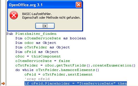

Hallo turtle47,
Hallo DPunch,
ich habe eure Lösungsvorschläge ausprobiert.
@turtle47
Die Zeile "Option Explicit" existiert. Daher habe ich den Quellcode deines Programms entsprechend deiner Anleitung ersetzt.
Nun erhalte ich die Fehlermeldung s. Fehler_turtle47.jpg weiter unten.
@DPunch
Einen Zugriff auf die Routinen habe ich nicht. Die sind mit einem Passwort geschützt. Es existieren zwar einige Codezeilen welche sich auf Platzhalter beziehen, aber das sieht mir mehr nach dem Aufbau von den zur Verfügung gestellten Menüleisten aus. Hier ein Beispiel:
Wenn ich deinen Lösungsvorschlag ausführe, dann ist die Artikelzeile inkl. der Zeile mit dem Leistungsdatum 'leer'. Also die ganze Zelle hat keinen Inhalt mehr. Dabei ist es egal, ob es ein Leistungsdatum gibt oder nicht.
Ferner sind mir noch 3 Prozeduren aufgefallen. Ich weiß nicht wann diese ausgeführt werden, aber eine ähnelt deinem Code. Vielleicht kannst du damit was anfangen:
Danke für eure Hilfe.
Tom

sub InsertBelegnummer
InsertPlaceholder("TransNumber", "Belegnummer")
end sub
Sub Example_RemoveAllPlaceholders
dim oDoc as object
dim oEnum as object
dim oTField as object
dim anc as object
dim StyleFamilies as object
dim PageStyles as object
dim DefPage as object
dim header as object
oDoc = ThisComponent
StyleFamilies = oDoc.StyleFamilies
PageStyles = StyleFamilies.getByName("PageStyles")
DefPage = PageStyles.getByName("Standard")
header=DefPage.headertext
header.TextFields.createEnumeration
header.setString("Hallo")
oEnum = oDoc.TextFields.createEnumeration
Do While oEnum.hasMoreElements
oTField = oEnum.nextElement
If oTField.supportsService("com.sun.star.text.TextField.JumpEdit") Then
anc = oTField.getAnchor()
oDoc.Text.insertString(anc, ">>>>test<<<<", true)
'oDoc.Text.removeTextContent(oTField)
End If
Loop
sub Test
InsertPlaceholder("a1", "b1")
InsertPlaceholder("a2", "b2")
InsertPlaceholder("a3", "b3")
InsertPlaceholder("a4", "b4")
InsertPlaceholder("a5", "b5")
end sub
sub InsertPlaceholder(nameString as String, tipString as String)
rem define variables
dim document as object
dim dispatcher as object
document = ThisComponent.CurrentController.Frame
dim args1(5) as new com.sun.star.beans.PropertyValue
args1(0).Name = "Type"
args1(0).Value = 38
args1(1).Name = "SubType"
args1(1).Value = 0
args1(2).Name = "Name"
args1(2).Value = nameString
args1(3).Name = "Content"
args1(3).Value = tipString
args1(4).Name = "Format"
args1(4).Value = 0
args1(5).Name = "Separator"
args1(5).Value = " "
dispatcher.executeDispatch(document, ".uno:InsertField", "", 0, args1())
end subGruß
Tom
Hallo turtle47,
hallo DPunch,
zuerst habe ich den Vorschlag von turtle47 ausprobiert. Nachdem ich den Variablennamen abgeändert habe und eine Rechnung erstellte bekam ich die Fehlermeldung <Fehler1_turtle47>.
Als ich es anschließend gleich nochmal versuchte, erhielt ich den Fehler <Fehler2_turtle47>.
Danach habe ich das automatische Ausführen des Makros beim öffnen des Dokumentes unterbunden und den Code von DPunch manuell ausgeführt. Ich hoffe ich habe das richtig gemacht. Als ich das Dokument vor mir hatte, klickte ich auf Extras - Makros - Makro ausführen und wählte die entsprechende Prozedur. Aber da passierte nichts. Egal ob ein Datum vorhanden war oder nicht.
Wäre vielleicht das eine Lösung:
Besteht die Möglichkeit nach dem Wort "Leistungsdatum" in allen Zellen zu suchen und ob anschließend noch ein paar Zeichen folgen (=Datum) bzw. ob danach überhaupt noch was kommt in dieser Zeile. Sollten noch Zeichen folgen, dann passt ja alles. Sollten allerdings keine Zeichen mehr folgen, dann das Wort "Leistungsdatum" bzw. die Zeile (nicht die Zelle) löschen.
Leider habe ich auch hier keine Ahnung wie das funktionieren könnte.
Danke für eure Unterstützung. Eure Geduld mit mir muss man wirklich an dieser Stelle hervorheben.
Tom
