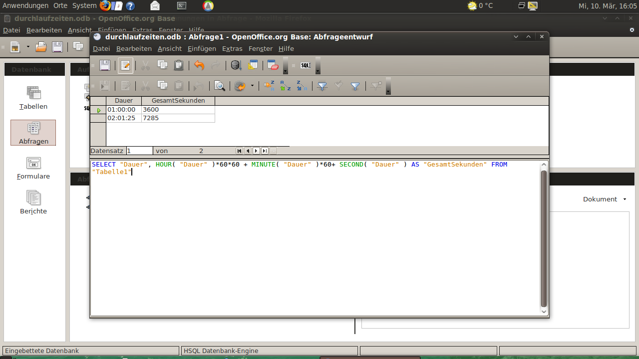

Beitrag von muhl »
schau mal in das Bild, funktioniert alles prima
