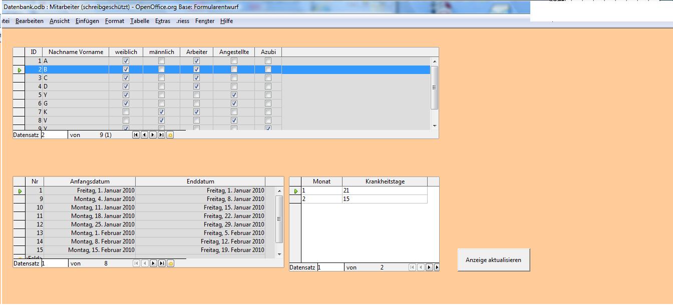

Ja das Beispiel stammt von mir, so soll meine Datenbank ausschauen. Es kommen natürlich noch ca. 200 Datumseinträge hinzu (50 pro Jahr).

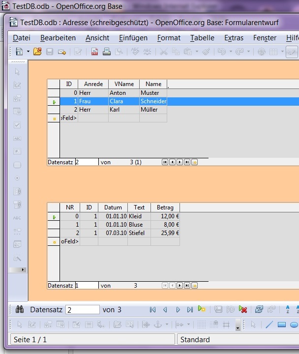

Hinsichtlich meines Lösungsvorschlages könnte das Formularblatt so aussehen:
Ich denke, dass vorerst ein klares Ziel definiert werden muss, also was man mit der Datenbank erfassen will. Dann erst beschäftigt man sich mit der Umsetzung.

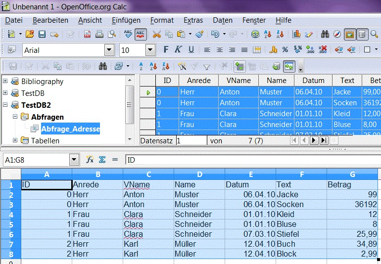

Doch das geht recht gut zu machen.
1. Datenbank mit Tabellen erzeugen
(2. Eventuell über eine Abfrage die Tabellen verbinden)
3. Die Datenbank als Datenquelle anmelden.
4. Dann die Daten einfügen, siehe Bild:
So stehen die Daten in der Tabellenkalkulation zur Verfügung und können weiter verarbeitet werden. In einer Tabellenkalkulation ist sehr praktisch, dass die Mappe aus mehreren Tabellen bestehen kann, so dient z.B. Tabelle 1 nur der Datenübernahme aus der Datenbank, mit der Tabelle 2 wird dann Bezug genommen auf die Einträge in der Tabelle 1.
Ich habe auf diese Weise eine Kalenderansicht in calc realisiert, in der die Termine aus Base eingetragen und (aufbereitet) angezeigt werden.
Der manuelle Schritt, d.h. das Einfügen der Daten aus der Datenbank in die Tabellenkalkulation wie oben beschrieben, finde ich nicht schlimm, da die Vorteile für mich überwiegen.
