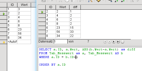

2) auf die Schnelle ein Beispiel: Links die zugrundeliegende Tabelle. Rechts die Abfrage & entsprechendes Ergebnis
Möchtest Du auch negative Werte ausgegeben haben, dann ersetze ABS(b.Wert-a.Wert) durch a.Wert-b.Wert
