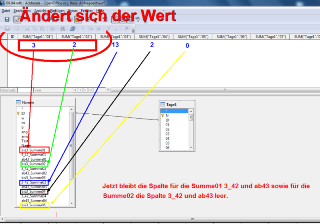

Wolfgang M
- Beiträge: 15
- Registriert: Di, 16.03.2010 16:49
Re: Summe einer Abfrage in eine Tabellenspalte eintragen
Hallo Barlee,
ich möchte das Ergebnis einer Abfrage nochmals selektieren in drei verschiedene kategorien bis 3 ; von 4 bis 43 und ab 44 Tage.
Dieser Select sollte dann über Insert in eine Tabelle eingetragen werden.
Wenn es helfen würde stelle ich gerne die Datenbank ins Forum.
Gruß Wolfgang

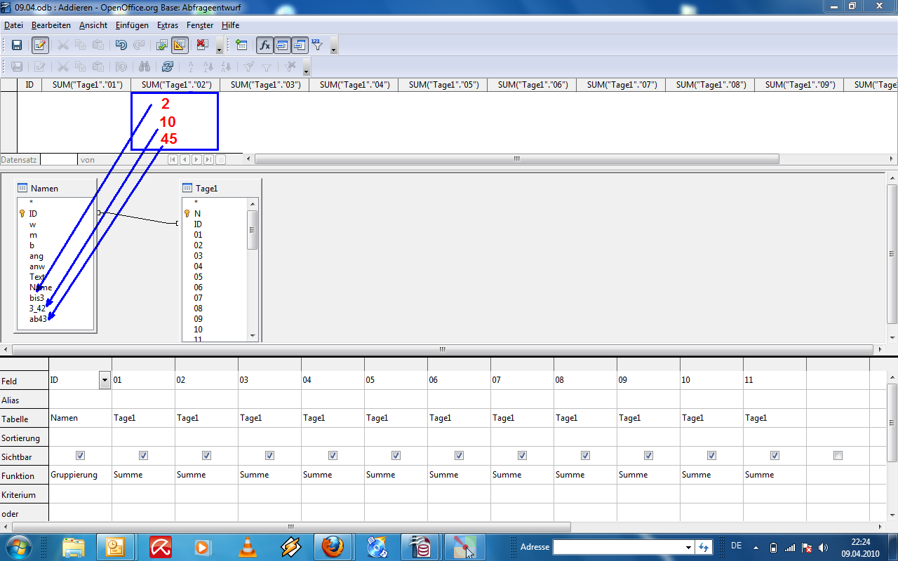

Wolfgang M
- Beiträge: 15
Hallo Barlee
im Anhang ein Screenshot.
- Screenshot.png (126.7 KiB) 3079 mal betrachtet

Wolfgang M
- Beiträge: 15
Hallo Barlee,
danke für Deine Anwort aber das ist nicht mein Vorhaben.
Bezogen auf dem Bildschirmausdruck meine ich,
wenn in der Abfrage SUM(tage1.02) das Ergebnis 2 ist dann soll die 2 in die Tabellenspalte bis 3Tage.
Ist in der Abfrage SUM(tage1.02) das Ergebnis 10 dann soll die 10 in der Tabellenspalte 3_42 eingetragen werden.
Sollte jedoch das Ergebnis der Abfrage SUM(tage1.02) 45 sein dann soll die 45 in die Tabellenspalte ab 43.
Die anderen Spalten der Abfrage lassen wir mal weg ( SUM(tage1.01) ; SUM(tage1.03) usw. )
Das Ergebnis der Abfrage SUM(tage1.02) wird demnach in drei verschiedene Kategorien aufgeteilt >3 , von 4 - 43 und <44 Tage.
Gruß Wolfgang
Gruß Wolfgang

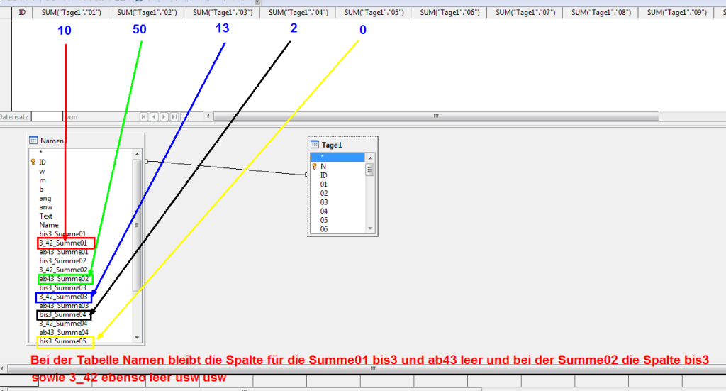

Wolfgang M
- Beiträge: 15
Hallo Barlee,
die Tabelle Namen wird dann noch ergänzt für die Abfrage SUM(tage1.01) und die Abfrage SUM(tage1.02) usw s. Bild.
- 1.png (105.92 KiB) 3016 mal betrachtet
Wolfgang M
- Beiträge: 15
Ändert sich die Abfrage s. Bild.
Danke und Gruß Wolfgang
- 2.png (119.92 KiB) 3012 mal betrachtet

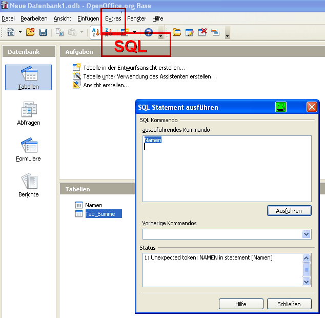

Hallo Wolfgang,
das ist gar nicht so schwer.
Da Du das Ergebnis der Abfrage anschließend in eine andere Tabelle mittels INSERT überführen möchtest, sollte sich das Abfrageergebnis an der Struktur der "Zieltabelle" orientieren.
Folgendes Beispiel. Ausgangstabelle (Tab_Summe genannt): Diese wird jetzt abgefragt.
mit dem Ergebnis:
Du siehst, dass das Abfrageergebnis schon der Tabellenstruktur von "Namen" entspricht. (ich gehe hier von einem vereinfachten Beispiel aus, Du besitzt mehr Spalten in der Tabelle "Namen", die Du natürlich berücksichtigen musst)
Stellst Du unter Extras/SQL obigem Code noch ein
voran, dann wird das Ergebnis in die Tabelle "Namen" geschrieben.
Allerdings frage ich mich, ob letzter Schritt wirklich notwendig ist. Du kennst die Möglichkeiten von Ansichten/Views?
Ein rechter Mausklick auf eine gespeicherte Abfrage bietet Dir "als Ansicht erstellen" an. Das bedeutet. dass das Abfrageergebnis in einen View umgewandelt wird und danach unter Tabellen zur Verfügung steht. Aus meiner Sicht könntest Du darauf zurückgreifen, anstatt ein INSERT durchzuführen.
Wolfgang, versuche am besten, mein Beispiel nachzuvollziehen. Das lässt sich problemlos auf 10 Spalten erweitern. Das Grundprinzip bleibt gleich. Wenn es Fragen gibt, melde Dich.
Wichtig: zur Ausführung des SQL müss "SQL direkt ausführen" aktiviert sein und Tabellennamen, Spaltenbezeichner usw. in Anführungsstrichen stehen!
Viel Erfolg!
Gruß Barlee

Wolfgang M
- Beiträge: 15
Danke Barlee,
ich werde es demnächst testen und gebe Dir dann bescheid ob es funktioniert.
Gruß Wolfgang
Gruß Wolfgang
Wolfgang M
- Beiträge: 15
Hallo Barlle,
jetzt habe ich das Beispiel getestet und muß feststellen das ich noch sehr viel lernen muß.
Das Ergebnis ist noch nicht das was ich brauche schau Dir bitte meine Quell und Zieltabelle nochmal an.
Das Beispiel von Dir addiert die Zeilen einer ID nach dem Kriterium bis3 , 4_42 und ab 43. der Ouelltabelle Spalte01 ,02, 03.
Ich benötige die Summe aller Zeilen einer ID der Quelltabelle Spalte 01 ,02, 03 und dann soll nach dem Kriterium bis3 , 4_42 und ab 43 abgefragt weden.
Die Möglichkeiten von Ansichten/Views hab ich getestet und ich bin begeistert. Aber ich hätte gerne den Eintag in der Tabelle, weil ich diese Tabelle dann nochmals Abfrage nach anderen Kriterien sortieren möchte. Mein Test ist gescheitert Fehlermeldung s. Bild INSERT.
Für Deine Hilfe wäre ich Dir sehr dankbar, alleine schaffe ich es so schnell nicht.
Noch eine Frage hätte ich? Wie bekommst Du ein Bild ins Forum ohne Dateianhang: Button Img und dann ??? welche http wenn ich keine eigene Hompage habe.
Gruß Wolfgang
Gruß Wolfgang

Zum Fehler bei INSERT kannst Du folgendes kontrollieren:
- es existiert eine Tabelle namens "Namen"?
- der Tabellenname wurde in Anführungsstriche gesetzt? (also INSERT INTO "Namen")
- Tabellennamen richtig geschrieben (Groß / Kleinschreibung)?
INSERT INTO "Namen" gefolgt von obigem SQL lässt sich problemlos und ohne Fehler ausführen.
