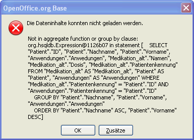

Re: 1:n Beziehungen in einem Bericht darstellen
habe es mit deinem Code versucht und die ** entfernt. Leider bekomme ich dann folgenden Fehler, siehe Bildchen. Das OOO hat glaub ich ein Problem mit Gruppierungen, die funktionieren nicht. Auch wenn ich sie über die Entwurfansicht versuche zu machen, es geht ned.
Ich habe deinen zweiten Code auch probiert, hat aber nicht funktioniert, angeblich findet er eine spalte nicht aber ich kann keinen Fehler finden, werde es aber weiter probieren.
seve1980
Damit meinte ich das als erstes der Patienten Name kommt, und dann kommen alle dem Patienten verschriebenen Medikamente, z.b. als Tabelle oder als Liste und danach kommen alle Anwendungen die er bekommt. Dann kann ich quasi ein Patientenbogen erstellen damit. Ist halt ein bisschen blöd zu erklären, aber du kannst es dir so in etwa vorstellen?AndreasJBittner hat geschrieben: Was heißt "...eigentlich will ich nur eine Tabelle mit allen Medikamenten und eine zweite mit allen Anwendungen..."?
seve1980
- Wenn ich deinen Code verwende kommt dieser Fehler, was hat der zu bedeuten?
- Fehler.png (7.02 KiB) 2261 mal betrachtet
Hallo Seve,
nein, OOo hat kein Problem mit Gruppierungen, ich habe das Statement wohl fehlerhaft aufgeschrieben. Du kannst die Gruppierung für die gewünschten Parameter in der Abfragemaske unter Kriterien > Gruppierung auswählen, dann fallen jedenfalls die Tipp- oder Denkfehler von mir weg. Übrigens fehlt in meinem Statement ein 'n' in "..."Anwendungen"."Anwe{hier!}dungen" **", vielleicht liegt es daran. Dann gibt es das zu gruppierende Ding ja nicht.
Ja, verstehe ich. Probier mal
Hier hab ich das fehlende N ergänzt und den Namen zum VollenNamen zusammengefaßt. Es müßte herauskommen:
| ID | VollerName | Anwendung | Medikation |
| 1 | Müller, Willi | Massage | Massageöl |
| | | Verband | Mullbinde |
| 2 | Bittner, A.. | .......
Ich weiß nur nicht, ob das mit den Anwe{}dungen so in Deiner DB steht, Du wirst ja den SQL-Code kopiert haben.
Andreas
SELECT "Patient"."ID", concat("Patient"."Nachname",
concat(", ", "Patient"."Vorname")) AS "VollerName",
"Anwendungen"."Anwendungen", "Medikation_alt"."Namen"
FROM "Medikation_alt" AS "Medikation_alt", "Patient" AS "Patient", "Anwendungen" AS "Anwendungen"
WHERE "Medikation_alt"."Patientenkennung" = "Patient"."ID" AND "Anwendungen"."Patientenkennung" = "Patient"."ID"
GROUP BY "VollerName", "Anwendungen"."Anwendungen", "Medikation_alt"."Namen"
