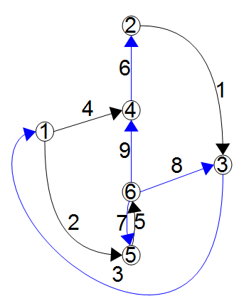

Mein Problem besteht nun darin, dass die Grafik (gruppierte Elemente) mittels Copy und Paste im Writer anders dargestellt werden und zwar muss ich manchmal bei Verwendung von Verbindern diese per Hand nachjustieren, damit die Grafik stimmig ist. Jedoch wird diese Formatierung nach einfügen im Writer nicht mitgenommen. Wenn ich dann im Writer die Gruppe Betrete und nach meinen Wünschen wieder bearbeitet, dann hält dies nur bis zum nächsten Öffnen, trotz speichern.
Im folgenden habe ich mal ein Beispiel:
Graph Draw.PNG (16.37 KiB) 1897 mal betrachtet

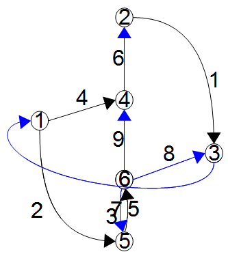

Graph Writer.PNG (15.51 KiB) 1897 mal betrachtet
wie man erkennen kann verschiebt es den unteren Kurvenverbinder.
Ich könnte zwar die Datei in Metafile umwandeln, aber dann kann ich Sie nur noch sehr eingeschränkt im Writer bearbeitet, was manchmal doch notwendig ist.
Gibt es eine andere Lösung? Damit die Grafik im Writer genauso wie im Draw aussieht und nicht die Formatierung verändert wird?
