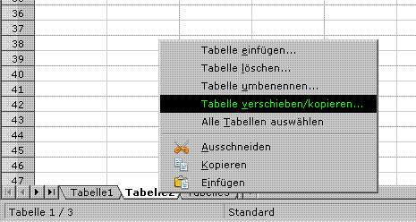

Wenn du tatsächlich die Tabelle kopierst via -->Rechtsklick auf Tabellenreiter-->Tabelle verschieben/kopieren...
tut OOo genau das was du möchtest.

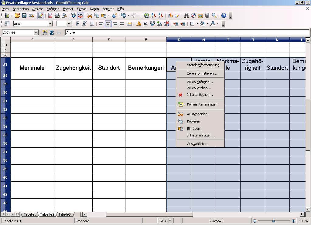

ich hab das grade mal ausprobiert und fest gestellt, dass OOo das genau nicht macht. Alle Formarte werden übernommen außer die Spaltenbreite und Zeilenhöhe. Ich geb jetzt mal genau meinen Weg an wie ich die Kopie vornehme.
Tabelle Markieren, Rechtsklick und im Reiter habe ich dann die Auswahl siehe Dateianhang. Ich gehe dann auf Kopieren und auf die Freie Fläche wo ich das wieder Einfügen kann. Rechtsklick, Reiter Inhalte Einfügen und alles Einfügen ein Häckchen setzen.
Wie ich oben schon erwähnt habe übernimmt er alles bis auf die Spaltenbreite und Zeilenhöhe.
Kann das an einer falschen einstellung oder an der Version "3.2.0" liegen?

Re: Tabellenformarte Einfügen
Lies nochmal meine letzte Antwort, insbesondere die unterstrichenen Teile
Gruß Karo
Gruß Karo
interessant, nur warum Du so vorgehtst und nicht das tust was Dir Karo rät dürfte wohl DEin Geheimnis seinIch geb jetzt mal genau meinen Weg an wie ich die Kopie vornehme.
hat Dir Karo nicht gesagt das Du es tun sollstTabelle Markieren
ja, nur wohin, Karo sagte auf den Tabellenreiter, was Du ja aufgenscheinlich ignorierstRechtsklick
"im REiter" gibt es garkeine Auswahl, DEin Screenshot zeigt im Übrigen das KONTEXTMENÜ einer Zelle (heißt übrigens bei MS Excel auch so und nicht REiter)und im Reiter habe ich dann die Auswahl siehe Dateianhang
Nein, das liegt daran das Du scheinbar überkhaupt nicht liest was man Dir schreibt, nämlich:Kann das an einer falschen einstellung oder an der Version "3.2.0" liegen?
was GENAUSO WIE IN EXCEL! funktioniert, man müßte es nur tun!-->Rechtsklick auf Tabellenreiter-->Tabelle verschieben/kopieren...
