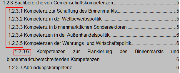

ich habe leider über die Forensuche nichts gefunden, deshalb nun mein Post. Folgendes Problem:
Ich habe eine etwas längere Überschrift (Format: Überschrift 4), die im Inhaltsverzeichnis leider nicht bündig mit den anderen Überschriften der selben Ebene dargestellt wird (siehe Bild).
Weiß jemand, wie ich dies korrigieren kann?

das sieh so aus als sei die Überschrift als Blocksatz formatiert und der Rest nicht. Mal die Überschrift *im Text* (nicht im Inhaltsverzeichnis) anklicken und nachsehen, ggf. auf linksbündig zurückstellen.

Ich habe nachgeschaut. Es ist alle gleich formatiert auf Blocksatz (Inhaltsverzeichnis 4 und Überschrift 4).
@ Rocko
Da die selbe Vorlage verwendet wird wie in den Punkten darüber müsste doch die Darstellung im Inhaltsverzeichnis auch gleich bzw. bündig sein und nicht versetzt. Deswegen weiß ich nicht ob ich weiterkomme, wenn ich die Formatierung des Inhaltsverzeichnis ändere. Oder habe ich da was falsch verstanden? Ich habe jetzt jedenfalls mal eine Silbentrennung eingefügt. Das Ergebnis ist eine leichte Verbesserung, aber optimal ist das Ganze leider noch nicht (siehe Bild).
@ AndreasJBittner
@ Rocko

möglicherweise wäre dir damit schon geholfen, wenn du (über Absatzvorlage "Inhaltsverzeichnis X" > Einzüge und Abstände...) die Absätze des Inhaltsverzeichnisses so änderst, dass ein negativer Erstzeileneinzug definiert wird. Damit ist die Ursache des Problems natürlich nicht beseitigt, wenn's aber ausgedruckt ist, sieht man keinen Unterschied.
( "Inhaltsverzeichnis X": X meint die Nummer der Absatzvorlage, als Vorgabe sind 10 Ebenen vorhanden.)
Wenn du dein Dokument später änderst, bleiben ja die geänderten Absatzvorlagen des Inhaltsverzeichnisses in diesem Dokument gespeichert und ein neu angelegtes Inhaltsverzeichnis übernähme die geänderten Formatierungen. Wenn du solche Arbeiten nicht zu oft abliefern musst, könnte das doch ein brauchbarer "workaround" sein, oder?

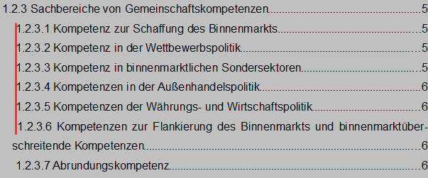

ich habe es jetzt mal so probiert wir du es erklärt hast (bzw. so wie ich es verstanden habe). Mein Problem hat sich dadurch leider nur verschoben, jedoch nicht gelöst. Ich habe die Absatzvorlage von "Inhaltsverzeichnis 4" bearbeite und den Einzug von "Erste Zeile" auf verschiedene negative Werte abgeändert.
Ich habe die Datei testweise mal mit MS Office 2007 geöffnet, da wird es richtig dargestellt.

Vielen Dank Rocko, ich habe alles durchgearbeitet und nun sieht es endlich so aus wie es sollte!
Danke für die Mühe an alle!
