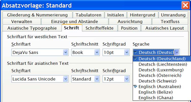

sonycom007 hat geschrieben:Wie komme ich an die Stelle ran, an der ich alle optionen für die Rechtschreibung festlegen kann?
zB. Extras>Optionen>Spracheinstellungen>Sprachen>Standardsprachen der Dokumente , wenn man dort die Auswahl öffnet sind die installierten Sprachen durch das Symbol der Rechtschreibprüfung (ein Haken mit ABC darüber, wie in der Symbolleiste Standard) gekennzeichnet. Die gleiche Auswahl findet man beispielsweise auch in den Absatzvorlagen im Reiter Schrift.

Die installierten Sprachen erkennt man an dem Symbol davor

Es steht im Fenstertitel der Grafik Absatzvorlage: Standard. Mit F11 bekommst Du das Fenster für Formatvorlagen.

sonycom007 hat geschrieben:Danke für das Foto.
Wie komm ich an diese REgisterkarte?
wenn du Absatzvorlagen kennen würdest, wüstest du wo diese Registerkarte zu finden ist, steht ja auch oben in der Titelleiste im Foto. Heißt das das du nur mit harter Formatierung arbeitest?

sonycom007 hat geschrieben:Also: F11 bringt mir folgendes Bild:
https://fotoalbum.web.de/gast/sonycom007/OOo
genau, da werden dir die Formatvorlagen gezeigt, und jetzt ein Rechtsklick auf die gewünschte Formatvorlage bei den Absatzvorlagen und das von mir gezeigte Fenster erscheint

Taste F11 - 1. Reiter = Formatvorlagen für Absätze - Standard - dort Maus-Rechtsklick - "Ändern" - (Absatzvorlage Standard, Reiter Schrift)
Bei mir erscheint da ein Bild ähnlich dem eingestellten Bildschirmfoto, nur habe ich etwas weniger Elemente (Linux- Version?). Das kann aber auch daran liegen, daß ich asiatische Schriften nicht aktiviert habe.
Ist das Dein Bild?

warum so kompliziert? In den entsprechenden Absatz gehen, Kontextmenü (Alternativ rechte Maustaste), dann unten: "Absatzvorlage bearbeiten" und dort den entsprechenden Reiter "Schrift" auswählen und Deutsch einstellen. Wichtig: Die Einstellungen werden nur für die entsprechende ausgewählte Absatzvorlage geändert, also nicht für den gesamten Text, wenn dieser unterschiedlichen Absatzvorlagen zugeordnet ist. Und wichtig: In dem Dialog Absatzvorlage bearbeiten unter der Registerkarte "Verwalten" auf keinen Fall die Option "automatisch aktualisieren" auswählen. Ansonsten: gründlich mit dem Vorlagenkonzept von OO auseinander setzen!

@Constructus: Ja, das ist mein Bild

Darum gehts auch irgendwie garnicht. Hast Du denn überhaupt gelesen was Krümel schrieb:
ES ging somit darum ob die entsprechende Sprache überhaupt installiert ist, denn auswählen nutzt überhaupt nichts wenn die Sprache nicht installiert ist.
