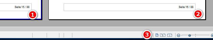

- RycoDePsyco
- Beiträge: 13
- Registriert: So, 15.05.2011 23:17
Re: Seiten werden nebeneinander angezeigt
Siehe Bild, eine Seite angegeben, zwei werden angezeigt.
Ich möchte betonen, es geht um die VORSCHAU-Ansicht.
- 205_01.12.2015_151901.png (102.91 KiB) 9244 mal betrachtet
benutze in der Seitenansicht einfach die folgende Option:
