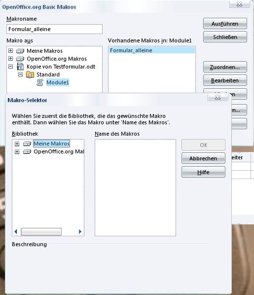

Habe eine banale Frage die sich schon aus dem Titel ergibt - möchte ein im Dokument gespeichertes Makro dem Ereignis "Dokument öffnen" zuweisen. Habe ich auch früher in früheren Versionen von OO schon öfter getan, heute bin ich aber auf etwas neues gestossen: obwohl in meinem Dokument ein Makro vorhanden ist, stehen mir bei der Auswahl der Makros welche dem Ereignis zugewiesen werden können nur
- "Meine Makros" und
- "Open Office.org Makros" zu Verfügung:
Auf die Makros des Dokuments kann ich nicht zugreifen. Hat jemand eine Idee woher das auf einmal kommt??? Hängt es irgendwie mit OO 3.2 zusammen? Wie kann ich das Problem lösen?

Re: Makro dem Ereignis "Dokument öffnen" zuweisen
Es liegt ein Programmfehler vor.
Jein, es sind mehrere Versionen von OOo betroffen, 3.2 ist nur eine davon.
So wie es bereits MEHRFACH hier in Forum beschrieben wurde?
Weise die Makros über:
Extras-Anpassen... -->Dialog "Anpassen" dort REgister "Ereignisse, dort Schaltfläche "Makro..."
zu und nicht über:
Extras-Makros-Makros verwalten-OpenOffice.org Basic... -->Makrodialog dort Schaltfläche "Zuordnen" ...
