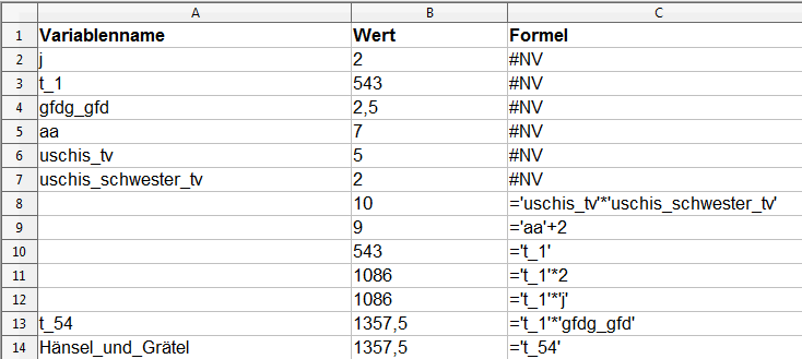

für eine Maschinenbauhausarbeit verwenden wir Calc. Denn die Rechenverfahren verhalten sich iterativ. Die Entwicklung bedingt dies. Eben habe ich die "Namen" unter Einfügen > Namen > Beschriftungen entdeckt und bin richtig glücklich, denn nun kann ich mit Variablennamen rechnen. Das ist viel besser nachvollziehbar als z.B. =(B13*A15/2)/12*(C2^2-A4*A3)+2(Q5-2). Oder?! :)
Nun zum Problem, zu meinem Wunsch. Auch würde gerne bedingt formatieren. Aber nicht speziell, sondern allgemein. Wenn sich ein Wert in einem Feld durch eine Formel errechnet, möchte ich das Feld gelb hervorheben. Auf dem Screenshot ab B8 bis B14 (bzw. die Formel rechts daneben) zu sehen.
Wenn der Wert vom Benutzter (sozusagen in die Maske) eingegeben werden muss oder wurde, soll das Feld rot gefärbt werden. B2 bis B7 wären momentan z.B. solche Werte.
So sieht's jetzt aus, ohne bedinge Formatierungen. Rechts steht die Formel oder eben #NV.

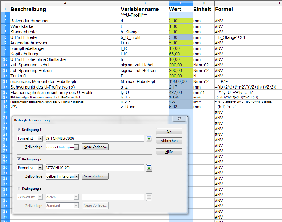

Ihr seid richtig gut! Danke euch Beiden! Ich habe eure Lösungen kombiniert! Super :). Es funktioniert! Na dann kann's ja los gehen!
Ahnt ihr in welche Richtung dieses Calc-Vorhaben geht? Könnt ihr mir Infos geben, wo auf ähnliche weise mit Calc gerechnet wird? Oder ist das üblich?
[x] Bedingung 1
'Formel ist' ISTFORMEL(B100)
"gelbe Vorlage"
[x] Bedingung 2:
'Formel ist' ISTZAHL(B100)
"rote Vorlage"

Ich möchte errechnete Werte von eingegebenen Werten unterscheiden. Das passiert nun auch (das zweite Bild einfach mal ein bisschen runterscrollen. Dort sind weiße, leere Zellen). Die Tabelle ist nicht dazu gedacht, dass jemand anders seine Werte in meine nun gelben Felder einträgt.
STRG+F8 scheint eine sehr schöne Funktion zu sein, die im Prinzip mein Anliegen erfüllt. Nur nicht so schön. Ich werde sie mir merken, danke!
