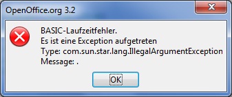

danke schon mal für die Hilfe, ich wusste nicht das es ein seperates control gibt, da das "enable" ja funktioniert hat, und den Status von Checkboxen kann ich ja auch ohne control abfragen. Nun gut, es ist nun mal so, aber leider funktioniert es nur geringfügig besser als vorher.
oComboboxControl.addItem("Bla",0)
oComboboxControl.setText("Blubb")
gibt mir nur eine Exception (im Dateianhang) aus (setText("Blubb") hab ich natürlich angepasst), aber
nItemCount = oComboboxControl.ItemCount
funktioniert. Somit bin ich zwar ein Stück weiter, aber so 100%-tig noch nicht glücklich.
