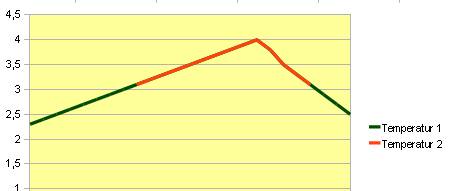

ich habe ein Tabellendokument mit drei Tabellenbl„ttern.
Auf Zweien fhre ich verschiedene Berchnungen und Eintragungen durch.
Nun möchte ich auf dem Dritten das ganze Ergebnis grafisch ausgeben.
Das ist auch kein Problem, habe alles Relevante markiert und die Datenreihe übernommen.
Es wird mir auch alles so angezeigt wie ich es will, bis auf eine einzige Sache
und da weiß ich nicht wie ich das hinbekommen soll.
Ich will die Linie (lasse mir das ganze als Liniendiagramm anzeigen) nun ab einem
bestimmten y-Wert in einer anderen Farbe darstellen lassen.
In der Tabelle habe ich das als bedingte Formatierung schon getan.
Geht das nun auch in der Grafik?
Danke schon mal im voraus

Beiträge: 3579
Re: Datenreihe in Abhängikeit einfärben
Hallo HerrBrand,
wie wäre es mit etwas tricksen
zweifarben linie.ods
(16.44 KiB) 100-mal heruntergeladen
edit
neue Version
Zuletzt geändert von clag am Mo, 28.06.2010 16:28, insgesamt 1-mal geändert.

JA das wäre möglich, doch da die Daten die ich nutze sehr dynamisch sind ist das eben nicht zu machen.
Wenn ich nun sagen könnte, alles was größer 34 wird rot, darunter grün wäre ok,
aber diese Grenzwerte kenne ich ja zuvor nicht.
Die berechnen sich ja erst durch die Eingaben in der Tabelle.
Beiträge: 3579
Hi
Wunsch berücksichtigt :) hatte die falsch Datei hochgeladen
das Prinzip könnte man auch für weitere "Farbspiele" anwenden :D
wenn man noch mehr Spalten mit weiteren WENN Bedingungen dazu nimmt
Zuletzt geändert von clag am Mo, 28.06.2010 16:42, insgesamt 1-mal geändert.

Ja - prima: Applaus!
EINE Datenreihe zu färben geht nicht... zwei schon. Hatte mir auch keine Ruhe gelassen... noch etwas gespielt-nicht einfach, aber möglich 8)

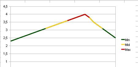

Beiträge: 3579
Hi
doch kannst du ohne Probleme, guckst du noch dies Beispiel
mit Grenzwerten, das könnten auch deine ermittelten Eckwerte sein :)
dreifarbenlinie.ods
(16.38 KiB) 111-mal heruntergeladen

Nüzt Dir nix, wenn Du den "Grenzwert" vorher nicht kennst...

Beiträge: 3579
Hi Komma4
meinst du mich ? wenn der Eckwert noch nicht ermittelt ist, natürlich nicht,
aber dann gibt es ja auch noch keinen Grund zur anders Einfärbung....
aber mit irgend einer Formel muss der Eckwert errechnet oder auch manuell in eine Zelle eingefügt werden
und dann gibt es den Bezugswert = Eckwert1 :)
oder nicht ?
PS
wie entstehen oder woher kommen die/der Eckwerte/Grenzwert ?
Zuletzt geändert von clag am Mo, 28.06.2010 17:22, insgesamt 1-mal geändert.

Nein, meinte nicht Dich. Meine "Lösung" ist das Hinzufügen einer zweiten Datenreihe im Diagramm... geht aber nicht, wenn der Grenzwert berechnet wird.
