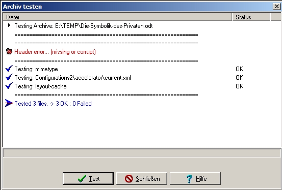

1.
Siehe Screenshot.
Das ist das Testergebnis von IZArc. Das sagt leider schon sehr viel.
2.

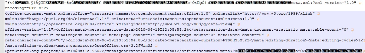

Habe mir mal die Datei in Notepad++ angeschaut, und festgestellt dass mindestens eine Datei fehlt, oder total kaputt ist. Mir war die meta.xml aufgefallen, da sie normalerweise direkt zu lesen ist aber in deiner Datei nicht sichtbar ist.
Hier ein Screenshot aus einer anderen Datei.
Tut mir leid, aber da ist gar nichts mehr zu machen.
