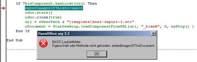

Nur heute morgen nach dem starten von OOo und öffnen von Writer lief das Makro nur bis zur ersten der beiden Zeilen und es gab einen Fehler, nach dem ich das AddOn dann einmal manuell also aus dem Menü heraus gestartet hatte funktioniert nun auch das Makro wieder ?
Es scheint das da irgend etwas initialisiert wurde... nur was ist mir unklar?
kann einer von euch erkennen was im Makrocode fehlt bzw hinzugefügt werden müsste damit es gleich funktioniert?

Die Fehlermeldung lautet?
Die fehlt höchstwahrscheinlich die Verfügbarkeit der BASIC-Bibliotheken der Erweiterung:
Globalscope.BasicLibraries.loadLibraries( "<Name der Bibliothek>" )
Den Namen findest Du in der linken Listbox Deiner OOo-Makros

das komplette Makro
Sub loadagain01
 Dim myProp(0) as new com.sun.star.beans.PropertyValue
 myProp(0).name="MacroExecutionMode"
 myProp(0).value = 6
 odoc=thisComponent
 aService = CreateUnoService("com.sun.star.util.PathSubstitution")
 sUserPath = aService.substituteVariables("$(user)", true)
	If ThisComponent.isModified() Then
		MsgBox "Bitte erst das aktuelle Dokument unter einem Namen speichern" , 48
		exit sub
	End If
	If ThisComponent.hasLocation() Then
		embedImagesOfThisDocument
		odoc.store()
		odoc.close(true)
		url = sUserPath & "\template\html-import-1.ott"
		oDocument = StarDesktop.loadComponentFromURL(url, "_blank", 0, myProp() )
	End If

Wie komma4 schon sagt, die Basic-Bibliothek des Addons ist nicht geladen.
Durch das manuelle Starten navigierst Du in diese Bibliothek, wodurch sie auch automatisch geladen wird - beim Aufruf per Makro musst Du das aber explizit angeben, dass die Bibliothek geladen werden soll, sonst sind natürlich alle Funktionen und Prozeduren darin unbekannt.
Das ist der Knackpunkt.
Von da an ging es nur noch darum, in welcher Bibliothek die Prozedur untergebracht ist.
In Deinem Fall ist es also die Bibliothek "Embedder".
Deshalb änderst Du den Beispielcode
	If NOT Globalscope.BasicLibraries.isLibraryLoaded("myLibrary") Then
		Globalscope.BasicLibraries.loadLibrary("myLibrary")
	End If
einfach um in
	If NOT Globalscope.BasicLibraries.isLibraryLoaded("Embedder") Then
		Globalscope.BasicLibraries.loadLibrary("Embedder")
	End If
Der Codeausschnitt bewirkt nichts anderes, als dass die Bibliothek "Embedder" (in der Deine embedImages(...)-Prozedur liegt) geladen wird, so sie es denn nicht bereits geladen ist.
Wenn Du den Beispielcode also einfach vor dem Aufruf der fraglichen Prozedur einfügst, sollte Dein Problem behoben sein.

mit den zusätzlichen Zeilen funktioniert der Aufruf des "Imageembedder" auch bei dem ersten Aufruf aus dem Makro heraus!
nur wieso entsteht nicht das selbe Problem bei dem ersten Aufruf des "Imageembedder" aus dem Menü ?
auf jeden Fall tut das Makro jetzt so wie es soll,
also Danke für deine Geduld.

Dadurch, dass Du z.B. beim Menupunkt "Makro ausführen" in die Bibliothek navigieren musst (sprich sie mit dem "Pluszeichen" aufklappst), wird sie automatisch geladen - ab diesem Zeitpunkt sind alle Prozeduren und Funktionen darin bekannt, bis Du Open Office wieder schliesst.
Ein einfaches Makro "klappt" aber nicht nicht ohne explizite Anweisung den Bibliothek-Container "auf".
Rufst Du eine Prozedur, wie z.B. "embedImages(...)" per Makro auf, wird zur Runtime zuerst im gleichen Modul wie die aufrufende Prozedur / Funktion nach einer so benannten Prozedur gesucht, danach in allen bekannten (geladenen) Bibliotheken.
