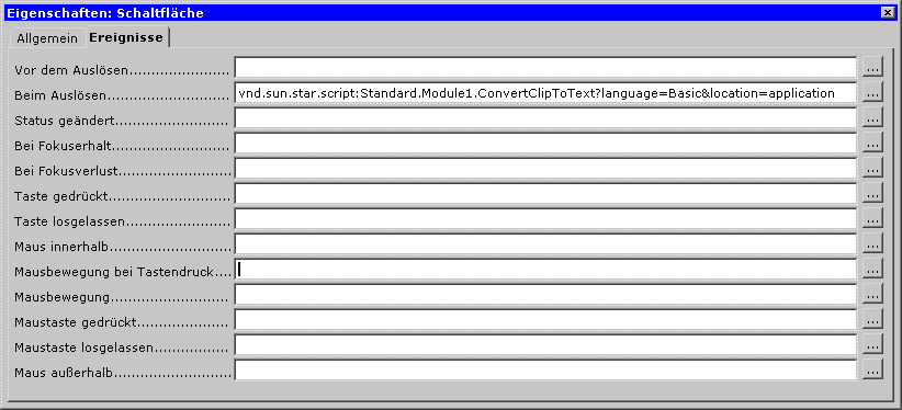

Hier http://api.openoffice.org/docs/common/r ... utton.html steht "command string", aber wie ist dieser aufgebaut ?
mutmaßlich ist dieser Command String identisch mit demjenigen der bei manueller Zuweisung verwendet wird und im Eigenschaftsdialog des Buttons im Register Ereignisse ablesbar ist.

und was? DEine Codezeile enthält nichts was mich an einen Commandeintrag, im Sinne des von mir Genannten, erinnern würde, übliche Einträge sehen bei mir jedenfalls so aus:

oDlgConfig.getControl("CommandButton_ConfigBrowse").setActionCommand ("vnd.sun.star.script:Standard.Config.CommandButton_ConfigBrowse_Click?language=Basic&location=document")
Funktioniert leider trotzdem nicht...
