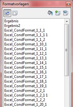

sieht das in etwa so aus:
Könnte mir vorstellen das die Ursprungsdatei mal ein Excelsheet war.

turtle47 hat geschrieben:Hi DPunch,
sieht das in etwa so aus(...)
In der Tat, die Ursprungsdatei war mal ein Excelsheet (mit knapp 150 Blättern), aus der per Makro für jedes Blatt eine eigene Datei erstellt wurde und die relevanten Daten kopiert wurden - geöffnet mit OOo und kopiert per OOo-Basic Makros. Möglicherweise liegt wirklich da der Hase begraben.
Allerdings haben die Vorlagen nicht ganz so offensichtlich (von der Bennennung her) ihren Ursprung in Excel, sondern haben teilweise sehr seltsame Namen (eine sogar einfach nur "?").
Unzählige "Dezimal(....)" und "Waehrung(....)", mit unterschiedlichen Endungen waren auch dabei, für die restlichen Namen hat meine geistige Kapazität leider nicht gereicht.
Die ursprüngliche Datei wurde ausschliesslich mit Office 95 / 97 bearbeitet und geöffnet, vielleicht daher die seltsamen Namen, als Folge von fehlgeschlagenen Konvertierungen ins nächste Jahrtausend der Office-Software?
Wie erwähnt, bei nächster Gelegenheit reich ich mal Screenshots oder auch einfach die anonymisierte Datei nach - hätte gerade ich, der auch gern mal einen Screenshot oder eine Beispieldatei sehen will, eigentlich auch schon drauf kommen können, bevor ich nach Hause gefahren bin ;)

DPunch hat geschrieben:In der Tat, die Ursprungsdatei war mal ein Excelsheet
Damit sollte Deine Frage
DPunch hat geschrieben:derartige Massen an Vorlagen ansammeln können
beantwortet sein.

Re: Calc-Datei vollgestopft mit Formatvorlagen, unklare Herkunft
Formatvorlagen wie die im Bild Gezeigten entstehen beim Importieren von xls wenn die dAtei bedingte Formatierungen enthält, da OOo alle vorkommenden bedingten Formatierungen auf Zellvorlagen umkonvertieren muß, was wegen der hirarchischen Abhängigkeit von Zellvorlagen in Calc kompliziereter ist als manzunächst vermuten würde da eben zwei verschiedenartig formatierte Zellen in Excel welche beide bedingte Formatierungen enthalten plötzlich 2 (bzw. 4) Formatvorlagen erfordern selbst wenn die bedingten Formatierungen gleich sind.
