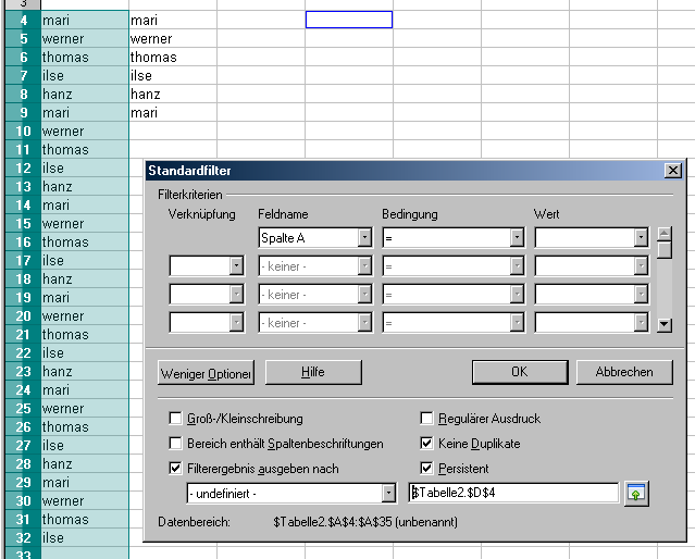

Hallo Nadine Paneutz,
da gibt es verschiedene Möglichkeiten ........
eine komfortable und schnelle, ist die Filterfunktion von Calc
vorausgesetzt in den Optionen ist die Anzeige von Duplikaten unterdrücken angewählt,
wenn du dann noch die Ausgabe in einen anderen Bereich wählst,
bekommst du dort eine neue von Duplikaten befreite Liste, die du ggf kopieren kannst !?

Beiträge: 3579
Re: Doppelte einträge Löschen
also eigentlich hatte ich damit noch nie Probleme
willst du nur die eine Spalte von Duplikaten befreien oder sind möglicherweise noch andere Spalten mit markiert ?
markiere nur die eine Spalte und ruf den StandardFilter auf, Bereich nicht erweitern falls danach gefragt werden sollte!
Beiträge: 3579
ja genauso wähle doch noch einen Ausgabebereich
dazu brauchst du nur den Cursor in das Feld Ausgabebereich setzen und dann eine Zelle anklicken
dann bekommst du dort beginnend eine saubere Liste ausgegeben !
vorher musst du aber alle Zeilen wieder einblenden die durch die Filteraktion ohne Ausgabe ausgeblendet wurden,
sonst könnte Calc da stolpern

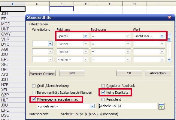

Hallo Nadine,
versuchs doch mal mit diesen Einstellungen.
