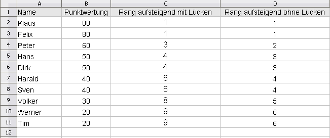

Für die Auswertung unserer Dorfspiele möchte ich aus den "erreichten Zeiten" und den "erreichten Punkten" eine Rangliste ohne Lücken erstellen:
Dorfspiel_Raenge.ods
Beispiel für die Ränge beim Dorfspiel
(10.38 KiB) 160-mal heruntergeladen
Kann mir da bitte jemand helfen :D

Nein, das soll natürlich automatisiert ablaufen nach dem man die Punkte oder Zeiten eingetragen hat:
z.B. für C2: {=RANG(B2;B$2:B$11;0)}
aber da habe ich dann immer die Ranglücken: 1, 1, 3 (soll aber 2 sein!)
Lieben Gruß
Humpen

Danke, aber wenn beide die gleiche Punktzahl oder Zeit haben, sollen sie auch den gleichen Rang bekommen.
Nur der dann folgende Rang soll dadurch nicht ausgelassen werden - siehe Grafik
"mit Lücken" läßst sich die automatische Rangzuordnung über {=RANG(B2;B$2:B$11;0)} erzeugen, aber
wie das ganze ohne die Lücken?
Lieben Gruß
Humpen

http://www.excelformeln.de/formeln.html?welcher=230 funktioniert hier in OO Calc 3.21 wohl nicht (?).
Ich bringe das denn nicht ohne eine Hilfsspalte hin :-(
C2: =WENN(ZÄHLENWENN($B$2:B2;B2)=1;B2;-99)
D2: =1+ZÄHLENWENN($C$2:$C$11;">" & B2)
C2 sorgt dafür dass doppelte Werte -99 bekommen, D2 zählt dann die Anzahl der größeren Werte.
HTH, Bernd
