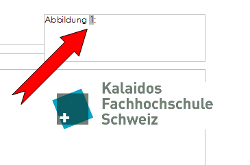

logotest.odt
(105.86 KiB) 69-mal heruntergeladen
Thomas Mc Kie
Beiträge: 921
Re: logo in abbildungsverzeichnis verbergen
Beitrag von Thomas Mc Kie »
Klick mal auf dein Bild (nur das Bild, nicht den Rahmen!) und dann auf ausschneiden, dahinter findest du "Abbildung 1"
Diese Zeile einfach löschen und dann dein Bild wieder einfügen.
Beitrag von gassman7 »
hallo thomas
ich danke Dir für antwort. nun weiss ich, wie ich es beheben kann.
sorry stephan ....
danke und gruss
