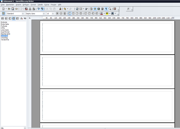

lorbass hat geschrieben:Was siehst du Staunenswertes? Laß mich teilhaben.
Gerne, habs grad nochmal unter Mint mit OOo3.2.0 probiert, gleiches Ergebnis:
all letters on the left
OOo Writer unexpected behaviour.png (27.35 KiB) 458 mal betrachtet
Ich hoffe man kann es erkennen, alle Buchstaben stehen untereinander, 26 Seiten lang! :D
