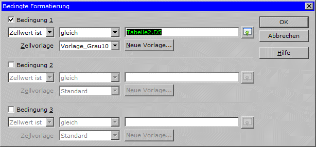

Vorgehen:
-lege eine Zellvorlage an die die gewünschte 10%-Grau-Formatierung enthält
-markiere Zelle D5 in Tabelle 1 und stelle unter Format-Bedingte Formatierung Folgendes ein:
wobei "Vorlage_Grau10" die neu angelegte Zellvorlage ist.
-bestätige die bedingte Formatierung mit KLick auf OK
-markiere die ZElle D5 und kopiere sie
-markiere D5:Q13 und wähle Bearbeiten-Inhalte einfügen und aktiviere dort NUR "Formate" und ggf. "Addieren" (letzteres teste mal ich bin nicht ganz sicher) und bestätige, wodurch die bedingte Formatierung auf alle gewünschten Zellen übertragen wird
