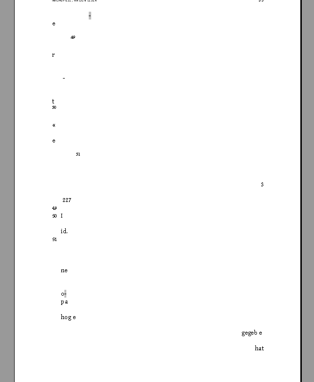

Ich hab ein seltsames Problem, wenn ich OOo mit einem ca. 350-Seiten Dokument starte, sieht das Schriftbild ungefähr so aus wie im Anhang. Das ist ein extremes Beispiel, manchmal sind mehr Buchstaben zu sehen, manchmal betrifft es nur die Fußnoten. Ich hab das Dokument auf einem komplett anderen Rechner (allerdings beides WinXP) geöffnet - selbes Problem. Jeweils unter aktueller Version sowie 3.3 Dev.
Weiß zufällig jemand, wo man drehen kann, um das in den Griff zu bekommen? Das Dokument ist nur Text, keine Bilder/Tabellen, noch nicht mal Sections. Nur ein Inhaltsverzeichnis und ein paar eigene Formate. Und Fußnoten (Seitenende, Nummerierung neu pro Kapitel).
Bin komplett ratlos. Es scheint ein Performance-Problem zu sein, weil es manchmal schlimmer ist (Screenshot) und manchmal "nur" die Fußnoten betrifft, aber OOo belegt nie mehr als 200 MB RAM bei mir, und zumindest der andere Rechner war ganz aktuell (Dual Core usw.).

In welchem Format speicherst Du ab? Ein Beispieldokument ist immer besser als ein Bildschirmfoto. Bei diesem hättest Du die Steuerzeichen anzeigen lassen können.
Möglicherweise ein Grafikkarten/Treiberproblem... aber alles nur geraten...

Nimm mal eine andere Schriftart für "Standard", speichere ab und schließe, dann wieder öffnen und zurückwechseln. Hatte ich auch schon mal, hatte es irgendwie mit Schriftart hin- und herwechseln und komischen T & E abspeichern usw. geschafft hinzubiegen.

Hm, das bringts echt! Ich hab in den XML-Dateien alle Erscheinungen von "Gentium" durch "Times New Roman" ersetzt.

Die Frage ist jetzt nur noch, ob es machbar ist, kurz vorm Erzeugen des PDFs wieder die schönere Schriftart an Bord zu haben. /: Aber ich arbeite jetzt erstmal so weiter...

Hä, ich meinte die Formatvorlage "Standard". Wie kommsten da auf XML-Dateien?

Aber ... und das ist jetzt interessant: Ich hatte das gleiche Problem auch bei der Gentium. Sonst nicht. Dachte das wäre irrelevant, aber naja, gut dass du das angesprochen hast.
Somit scheint da wohl was bei der Kommunikation von Writer & Schriftart nicht zu klappen. Also ich hatte es dann auch irgendwie wieder durch T & E Verfahren zurück zur Gentium geschafft. Ich glaube ich hatte mal Silbentrennung und Schusterjungen aus- und angestellt und da sonst so weiter hin- und hergeklickt. War auch was mit Kerning dabei. Aber letzten Endes wie gesagt nur "Hin- und Hersprignen" zwischen Optionen, sodass ich wieder die alte Einstellung hatte.
Aber nimm doch den Minion Pro oder den URWPalladio. Gentium is so breit.

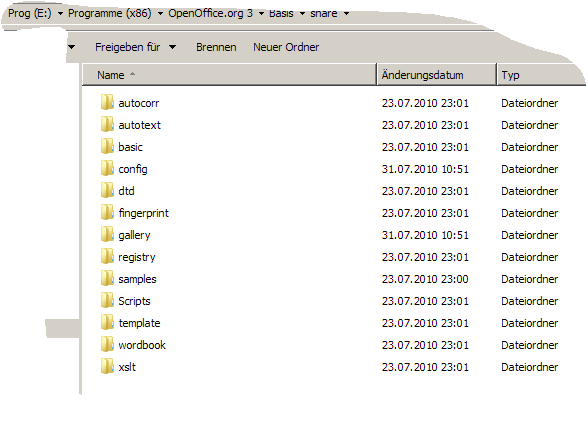

k. A. ob dies jetzt paßt: OpenOffice hat ja auch noch sein internes Schriftenverzeichnis, welches Schriften beinhalten kann, die im Hauptsystem nicht vorkommen. da gibt's hier auch Threads zu, die hab ich gerade nicht parat. Vielleicht wäre es noch den Test wert, die Gentium- Schrift im System- Schriftverzeichnis zu löschen, vorher aber ins OO- eigene Verzeichnis zu kopieren?

Ich dachte, dieses programmeigene Schriftenverzeichnis gibt es nur unter Linux? Naja, wie gesagt, dachte ich halt nur.
Wo ist dieses denn unter Windows vorzufidnen?

ich kann den Ordner leider nicht finden.

da haste mich mal wieder erwischt... wenn man einfach etwas aus der Erinnerung heraus behauptet...
Die Links im Anschluß geben genügend Infos; aber: hauptsächlich geht da um portable Systeme. Ich hab meine Aufzeichnungen dazu gerade mal nachgelesen; mit Risiko müßte man eine Festinstallation von OO auch mit dem Zusatzordner versehen können, oder Du müßtest ein portables OO fest auf Deinem System speichern. Die "selbst- portabel- mach"- Tipps zeigen ja nur geringe Anpassungen eines Original- OO- Paketes an; ob die von Portable Apps erstellten OO Portable jetzt noch mehr interne Änderungen gegenüber der originalen Version von OO aufweisen, weiß ich leider nicht. Oder anders: ich hab keine Idee, ob ein Original- installiertes OO defekt wird, wenn man versucht, dort die Schriften incl. Ordner zu ergänzen. Gibt es Pioniere hier, die sich den Test zutrauen?

Ohne sticheln zu wollen: glauben heißt nicht (unbedingt) wissen. Wird die Schrift unter einer anderen WIN- Anwendung unzerhackt verwendbar, sollte der Fehler nicht in der Schrift, sondern im Transport vom Schriftverzeichnis zum OO liegen. Und unmittelbar im OO- Verzeichnis könnte der Weg anders und kürzer sein. Ohne ein paar Versuche wissen wir's (leider) nicht.
P. s. II: im originalen OO ist der Ordner nicht dabei, ihn gibt's scheinbar nur in der portablen Version?

Hm, also das mache ich ungern, Constructus. Ich werde also keine portable Version wegen Gentium draufpacken. Ich weiß die Mühe mit den Posts zu "schätzen", aber nunja, so richtig belangt mich das Problem nicht (mehr). Eigentlich war es ja durch snlr initiiert, ich bin noch aus Neugierde dabei.
Ich habe Windows 7 Professional 64 bit und OOo 3.2.1 als normal installierte Version, also nichts portabel. (Gast, siehst du meine Signatur nicht oder hattest du sie nicht "mitgenommen"?

Eine Portable Version läßt die Hauptinstallation von OO vollständig in Ruhe; Du kannst sie jederzeit wieder löschen, ohne irgendwas am System zu ändern. Im Hinterkopf habe ich dabei, daß Du (oder jeder andere Betroffene!) mit dem Test feststellen könntest, ob die Schrift tatsächlich kaputt ist, ob sie nur für OO nicht geeignet ist oder ob irgendwas an der Strecke WIN- Schriftverzeichnis... OO- Schriftmodul kaputt ist. Ich hab jetzt keine Ahnung, woher die Schrift stammt; sähest Du bzw. slnr noch die Möglichkeit, Dir die Schrift neu zu beschaffen und die zu installieren, vorher die alte zu löschen? Es gibt nichts, was es nicht gibt; wenn hier nicht spontan ein paar Leute posten: hab ich auch!..., sollte die Fehlfunktion eher in Deinem System liegen...
Ich hab solche Fehler bei mir bislang nirgendwo entdecken können; die Tipps kommen daher als theoretische Vorstellung aus der Bastelkiste. Vielleicht meldet sich slnr dazu in der kommenden Woche noch einmal?
