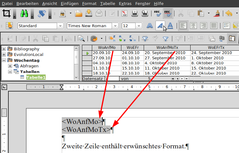

für mich ist das ein klarer Fall von Seriendruck. In einer Calc-Tabelle kannst du die Tage schnell mit dem Ausfüllcursor vervielfachen, als Seriendruckfeld im Writer einfügen, ausdrucken (einzeln) oder als Datei abspeichern. Da musst du das Dokument nicht 30-mal bearbeiten...

Das Datumsformat von Calc wird im Writer immer standardisiert übernommen. Wenn du jedoch spezielle Formatierungen im Writer erzielen möchtest, dann solltest du das Datum in Calc in einer weiteren Spalte als formatierten Text ausgeben lassen, z.B.so (Formel):
=TEXT(A1;"T. MMMM JJJJ")
Die so formatierten Werte (Text) für den Seriendruck übernehmen.
Die Formatierungsmöglichkeiten in der o.g. Formel kannst du in Calc dort entnehmen: Format > Zellen > Zahlen > Datum :: Auswahl.

du musst nach meinem Vorschlag einen Serienbrief (Seriendruck) erstellen.
Hierzu ist es nötig, eine Calc-Datei als Datenbank anzumelden (gleichzeitig bildet OOo eine zusätzliche Datenbankdatei). Hierzu gibt es mehrere Verfahren, die im Forum teils kontrovers diskutiert wurden. Ich persönlich gehe dabei immer so vor:
Hoffe das ist ausführlich genug; leider ist die Seriendruck-Funktion von OOo noch nicht ganz ausgereift, siehe dazu viele Diskussionen hier im Forum...
. ... Jetzt liegt's an dir, was draus zu machen!
- Calc-Datei erstellen, speichern (und schließen)
- Textdatei öffnen und speichern
- Menü Datei > Neu > Datenbank
- Verbindung zu einer bestehenden Datenbank herstellen :: Spreadsheet (Tabelle)
- Durchsuchen und Calc-Datei wählen
- Fertigstellen Dialog: Eine Datei mit Dateiendung .ODB an zu wählendem Ort angeben. Hilfreich ist meist der selbe Ordner, in dem sich die Calc-Datei befindet. Diese Datei öffnet sich > wieder schließen (da künftige Änderungen über die Calc-Datei initiiert werden).
- Mit Taste F4 den Datenbankexplorer öffnen und entsprechende Spalte markieren.
- Durch das Hereinziehen des Spaltenkopfs mit der Maus alle Datensätze in das Textdokument ziehen.
- Über das Icon "Seriendruck" einen Seriendruck initiieren (Assistent wird aufgerufen).
- Meist geht dies erheblich einfacher mit dem einfachen Druckdialog. Dieses Verfahren wird hier im Forum oft vorgeschlagen.
- Ich stellte jedoch fest (LinuxMint 9-64), dass bei verschiedenen Wiederholungen keine Datensatzauswahl mehr möglich ist und der Druckdialog einfach "verschwindet".
- Über den Seriendruckassistenten lassen sich einzelne Blätter ausdrucken oder als einzelne Datei abspeichern, aber auch alle Dateien in einer zusammenfassen (was ich selbst normalerweise so haben möchte).
