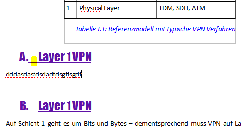

ich bekomme irgendwelche Linien aus dem Nichts, welche danach genau so im Nichts wieder verschwinden können, aber manchmal bleiben diese. so eine Linie habe ich jetzt in meiner Kapietelnummerierung - die tauchte einfach so auf. Hier ein Bild davon:
Habe jetzt extra unten genau das gleiche gemacht, alle vorlagen etc. - alles ist gleich - aber die Linie (gelb hinterlegt) ist nicht mehr da. Das war jetzt nur ein beispiel - es passiert an verschiedenen Stellen und meistens verwinden wieder wenn ich die Zeile verschiebe - aber es kann jan icht die Lösung sein. Nirgends oben wurde ein Unterstrich benutzt - die Beschriftung der Tabelle (man sieht den unteren Rand der Tabelle und des Rahmens drumherum) benutzt einen Überstrich. Überhaupt Unterstrich kommt nur an einer einzigen stelle in gesammten Dokument vor - nur in den Überschriften - also der Format kann sich nicht von irgendwo sonst übertragen haben.
Hat jemand so was schon mal gesehen und kennt vielelicht die Lösug?

die Linien tauchen nicht einfach so auf. Im Absatzformat Überschrift2 hast Du unter Schrifteffekte Unterstreichung einfach ausgewählt.

das war von Feld durchaus beabsichtigt!
Schau Dir die Linie zwischen "A." und "Layer1VPN" an.
Verschiebt man den Rahmen etwas nach oben, verschwindet diese Linie und nur "Layer1VPN" ist unterstrichen, was Feld haben möchte.
Mir kommt es so vor, als würde das nur passieren, wenn Rahmen und Überschrift im gleichen Absatz liegen, wobei der Rahmen über der Überschrift liegt.
Im Prinzip heisst das: Absatz zwischen Überschrift und Rahmen bringen und das Problem ist erledigt!
Hylli

Du hast recht. Wenn man sich die Steuerzeichen anzeigen lässt ist erkennbar, dass aus Rahmen und Überschrift 2 ein Absatz geworden ist. Feld müsste demzufolge nach jedem Rahmen einen leeren Absatz einfügen.

Der Fehler ist trotzdem komisch!
Aktiviere ich in der Vorlage "Überschrift2" bei der "Einfachen Unterstreichung" zusätzlich noch "Wortweise", so entfällt der Strich.
Gleiches gilt auch, wenn ich den Umlauf des Rahmens ändere.
