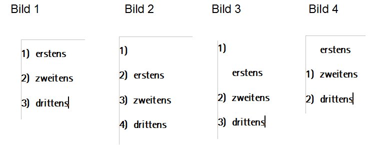

In einem Dok steht dreimal eine nummerierte Überschrift1 untereinander (Bild 1). Die Zahlen sind automatisch gesetzt, die Buchstaben von Hand.
Wenn ich den Cursor vor das "erstens" setze und Eingabe drücke, wird eine neue Ü1-Zeile angelegt, die Ziffern zählen bis 4. - Bild 2 - soweit alles klar.
Wenn ich jetzt wieder vor das "erstens" klicke und nach links lösche, dann wird die Ordnungszahl der Aufzählung entfernt. Bild 3. Auch gut.
Drücke ich jetzt nochmal die Nach-links-löschen-Taste (die bestimmt einen schicken Namen hat, aber der fällt mir grad nicht ein), dann verschwindet die erste Ordnungszahl und die Nummerierung beginnt erst in der zweiten Überschrift. Warum? Bzw. was muß ich machen, um nach einem versehentlichen Absatzumbruch, den ich zu spät bemerke, um ihn mit Rückgängig wieder zu beseitigen, wieder meine alte Nummerierung zu erhalten? Nur der Vollständigkeit halber: Steht der Corsor statt vor "erstens" hinter der 1), dann bewirkt das Drücken von Entf genau dasselbe. Es gelingt mir nicht, die beiden zerrissenen Teile der Überschrift wieder zusammen zu bringen.

zunächst einmal zur Klarstellung. Überschriften sind keine Aufzählungen. Wenn Du die Links-Lösch-Taste mit dem schicken Namen Rück-Taste drückst, wird im vorliegenden Fall das Format, bzw. der Absatz Überschrift1 gelöscht. Ebenso verhält es sich bei der Entf-Taste.
Überschriften sind Absatzformate die als Folgevorlage Textkörper, soweit dies nicht geändert wurde, verwenden. Überschriften werden, mit Ausnahme des Formats, über Extras/Kapitelnummerierung... konfiguriert.

Einfach Lösung,
vor der zweiten Überschrift (aber nach der Zahl) die erste Überschrift (die Buchstaben) einfügen (kopieren oder abtippen), Enter drücken und die ursprünglich erste Überschrift (die ganze Zeile) löschen.
Nur so am Rande:
Bist du dir sicher das du da überhaupt von Überschriften redest, und nicht nur einfach eine Nummerierung angeschaltet hast?
Thomas
Nur so am Rande:
Thomas
Re: Was ist hier passiert?
DA muß man erstmal drauf kommen - dann klingt es ganz logisch. Herzlichen Dank!
