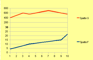

Hallo scully,
ich wüsste nicht wie man da so ein Unterbrechung realisieren kann, aber
du kannst doch zwei Diagramme erzeugen mit einer Skalierung wie du dir das vorstellst und legst die Diagramme übereinander wobei das obere Diagrammfläche natürlich transparent formatiert sein sollte :)
Dann könnte das Ergebnis zB so aussehen
mit viel geduld passen aufeinander gelegt

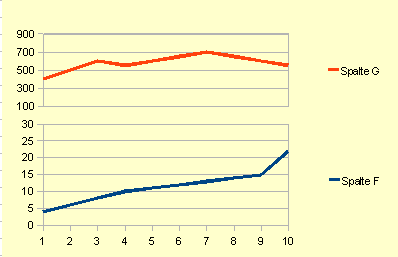

oder mit sichtbarem Abstand (gebrochen)
